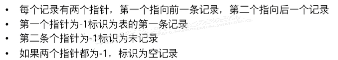

按照咱们课程的讲解,定义的链表规则如下
咱们现在采用链表结构后,是不是不能让配方表内部只存在一个可用的配方?因为如果只存在一个可用配方时,该配方的的前指针Prev、后指针Next都是-1,结果就变成了咱们定义的空配方了?所以采用链表结构的配方列表,至少要有两个配方时有效的才行?
