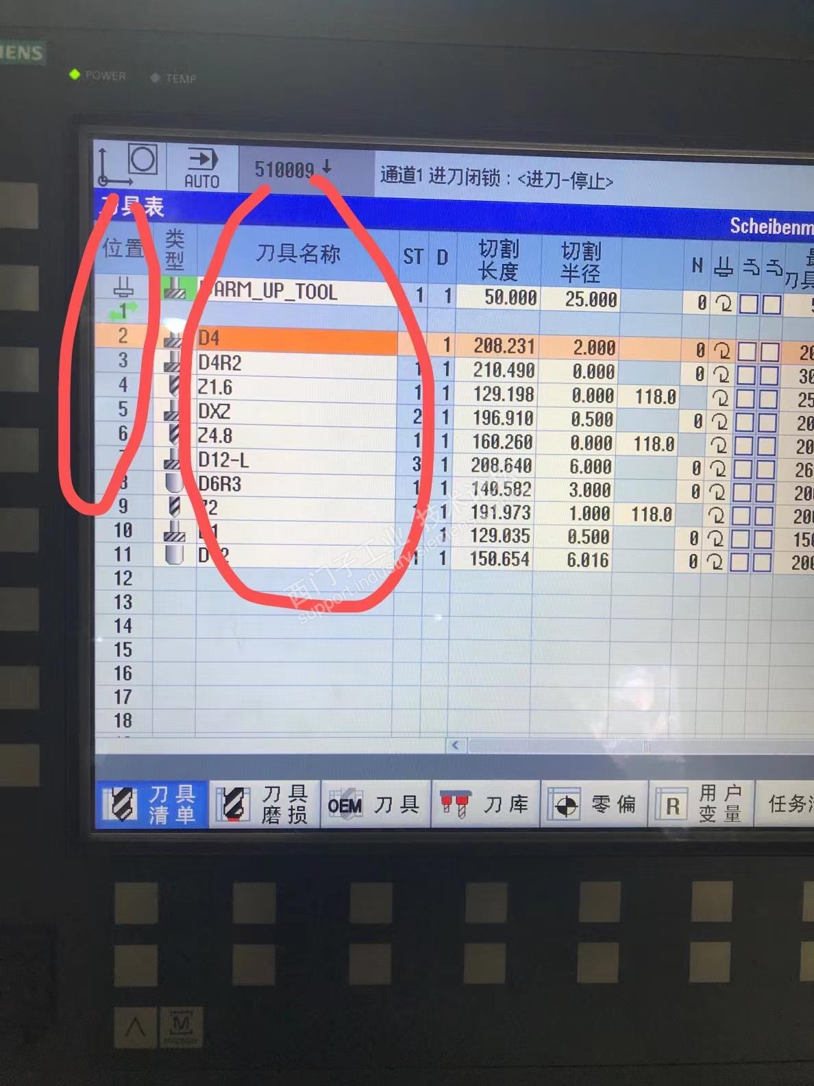

西门子840dsl,如何使用刀位号换刀?
手机用户201910220FP4R0
注册时间:2019-10-22
4432
2022-04-29 10:03:21

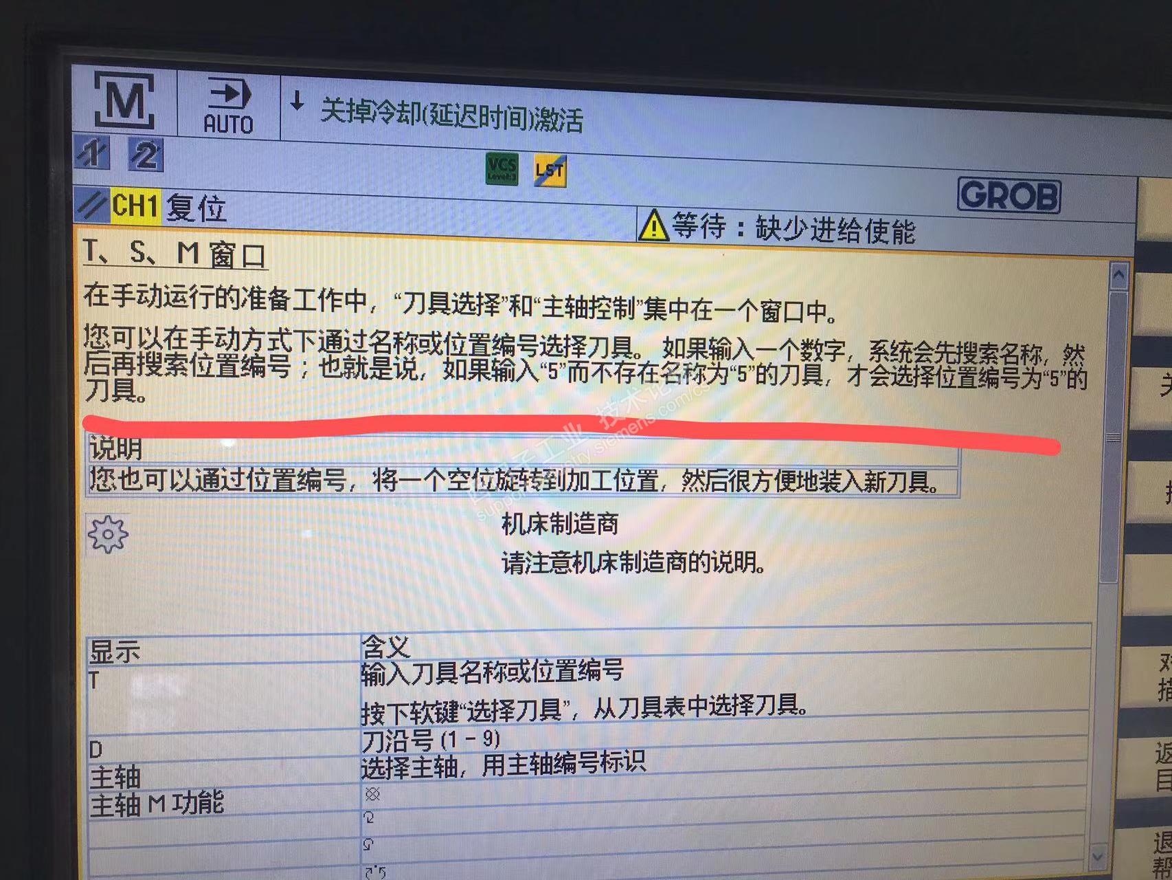

西门子840dsl如何使用刀位号换刀呢?例如T2 M06,或者T=2,M06,换取2号刀位上的刀具(注意是位置号)。目前不可以执行,会报错。只能T=D4(刀具名称),M06换刀,但我看了机床的帮助文档,;里面写的两种方式都可以。但目前只能以刀具名称换刀。求教如何设置。
