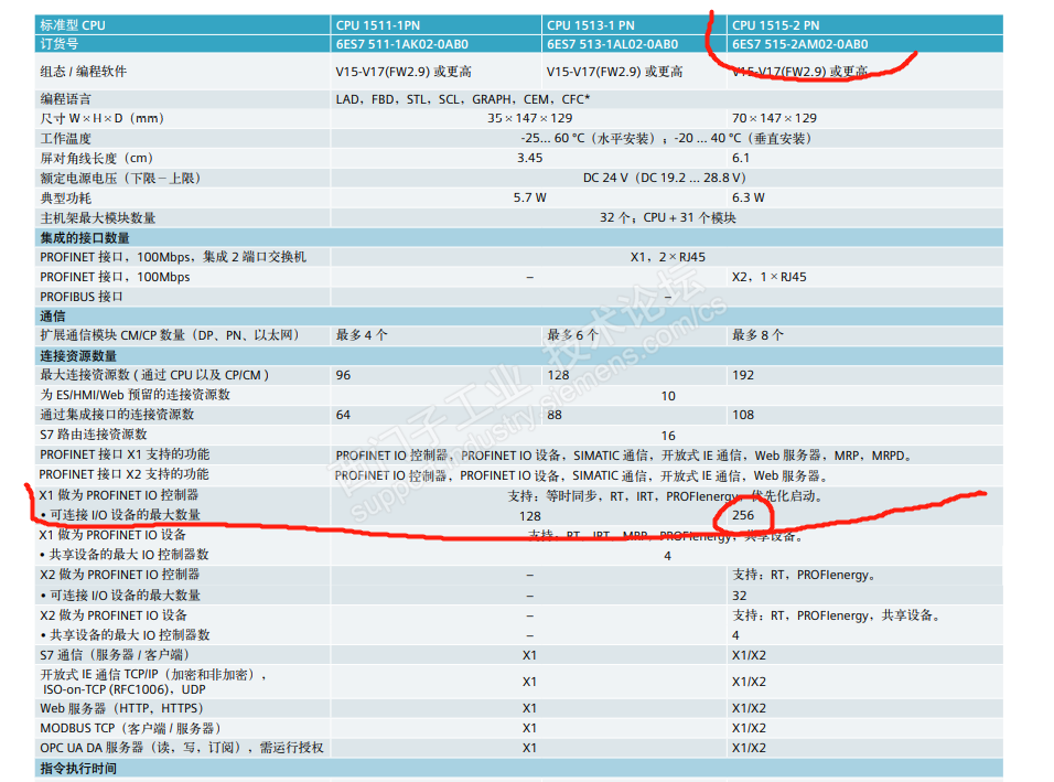

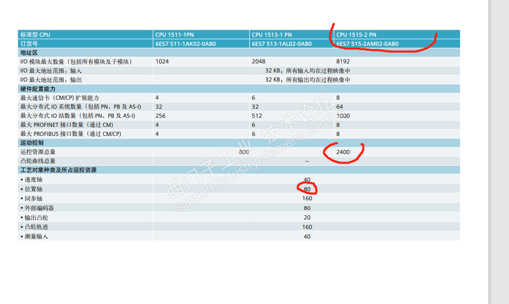

1、用组工艺对象的情况下,西门子1515的CPU运动资源是2400,而私服位置轴占运动资源是80,理论上可以到30根轴。也就是说理论上最多只能挂30台V90私服控制器,是这样算有没有问题?
2、用EPOS功能FB284这样用的控制方法控制V90私服,理论上我是不是可以把V90私服当作普通的PN站点看待,1515理论上能带256台IO设备。也就是说我可以带个130台V90再加上一些其他变频器和IO从站应该是没问题的对吗?
3、V90私服走PN通讯,外接绝对值编码器,想通过EPOS方法控制,限位开关我是不是可以用绝对值编码器做软限位,就省下硬限位的费用了,这样做有没有什么风险?会不会硬限位更可靠一些。
请熟悉的朋友给解答一下
