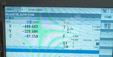

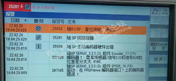

回复:828D主轴编码器坏了,在质保期内,上海疫情无法提供服务,考虑到主轴这个编码没有意义,只能屏蔽让客户生产。

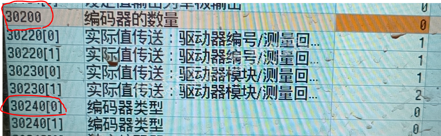

报警信息号:
 处理过程:
更改30200,30240由1改为:0
 更改P1300为无编码由21改为20
更改P145:禁止使用
 然后关电重启动
故障解除
 等待疫情过去后,看看能不能让西家给换个编码器,这也是没有办法的办法。
前些日子,用户的为了让用户把编码器屏蔽,一开始采用的方法也是30200和30240设0,驱动那边145设0,1300设20,可是重启之后报换向角错误!
后来使用驱动配置那边设定点转速控制(无编码器),然后重新分配才解决。
但是还是没弄明白,为何会出现换向角错误。
