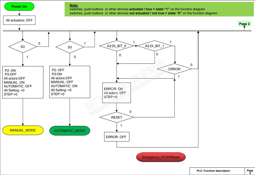

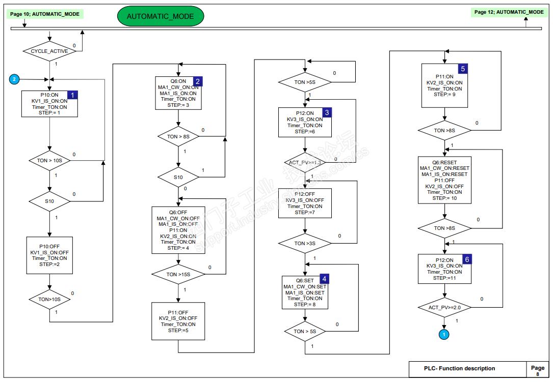

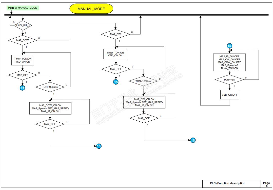

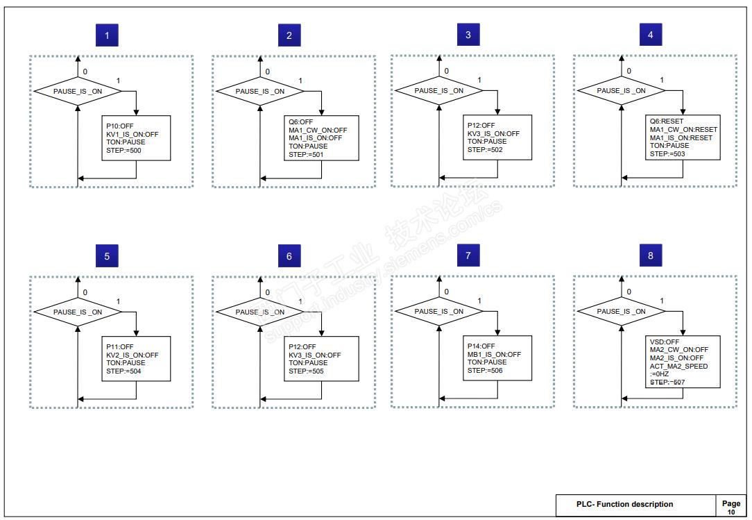

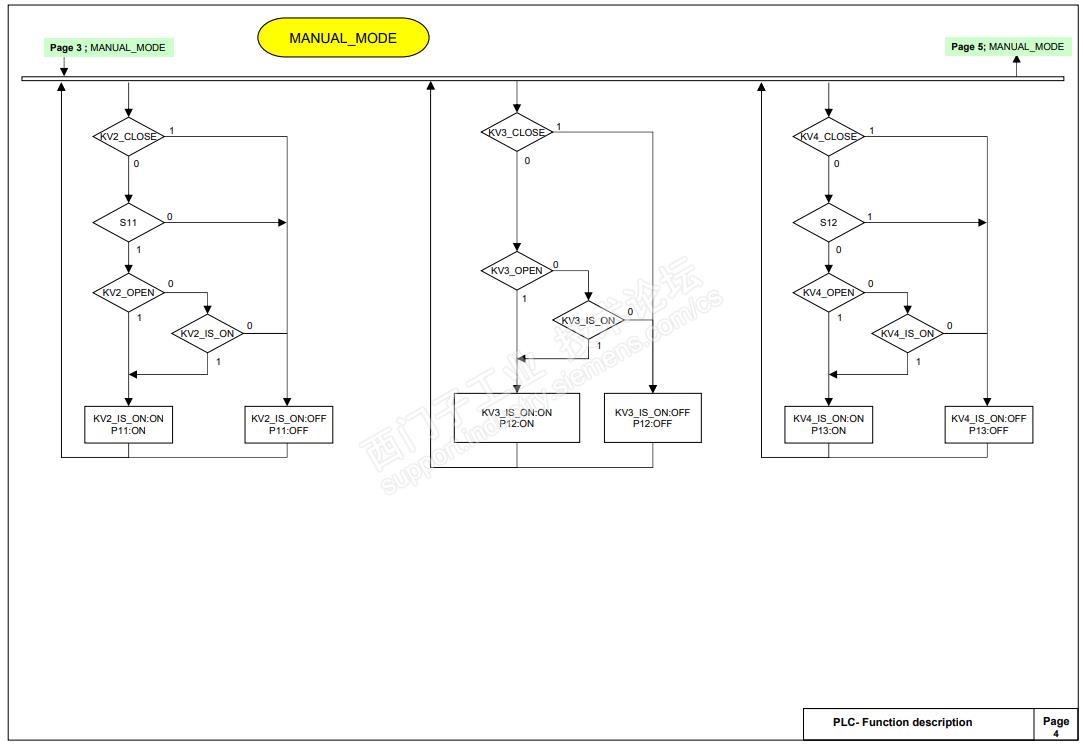

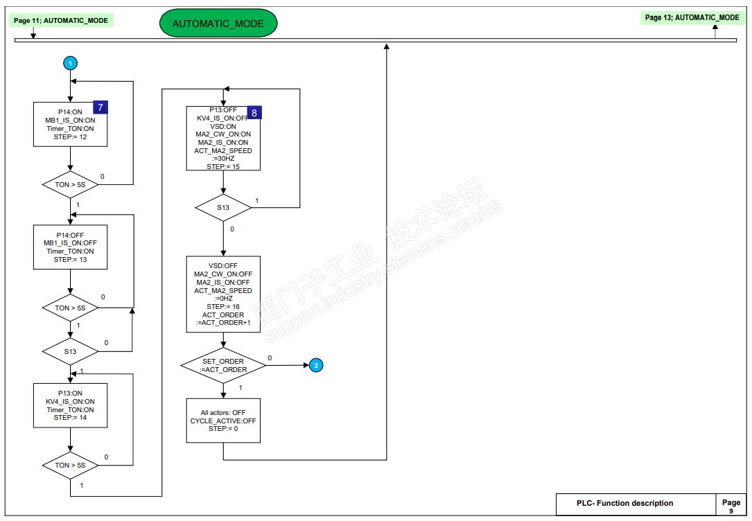

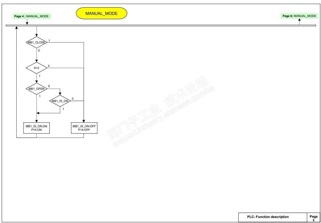

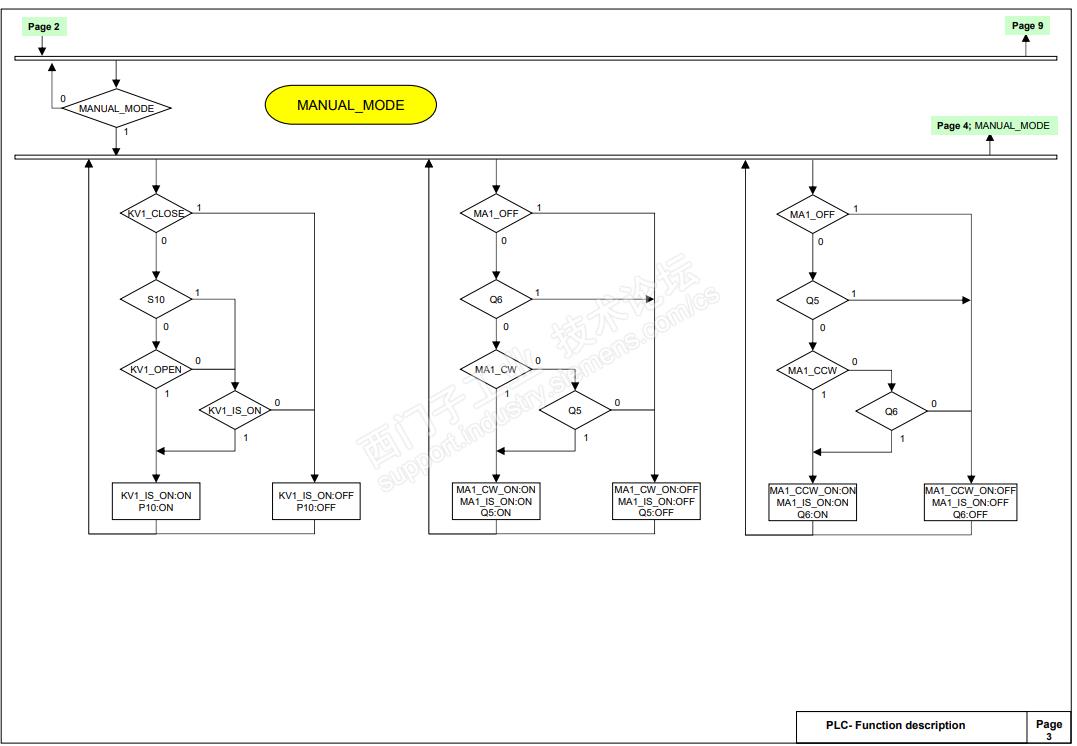

以下是引用北国的雪在2022-04-29 21:28:08的发言 >5楼
以上是工艺流程,像这种流程图适合编程语言是?
语言不是问题。
任何编程语言都可以实现。
比如从不能因为某个PLC不支持某种编程语言就说不能实现这种工艺控制吧?
