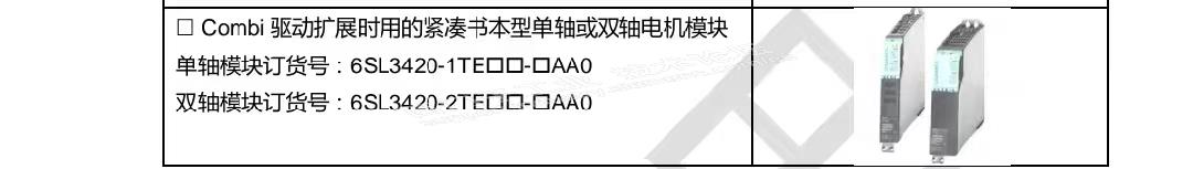

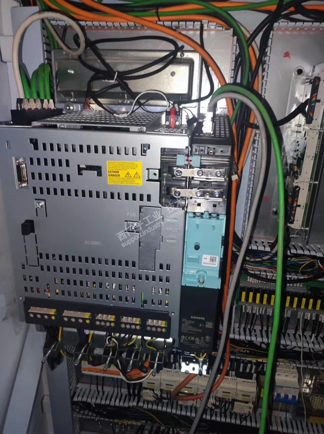

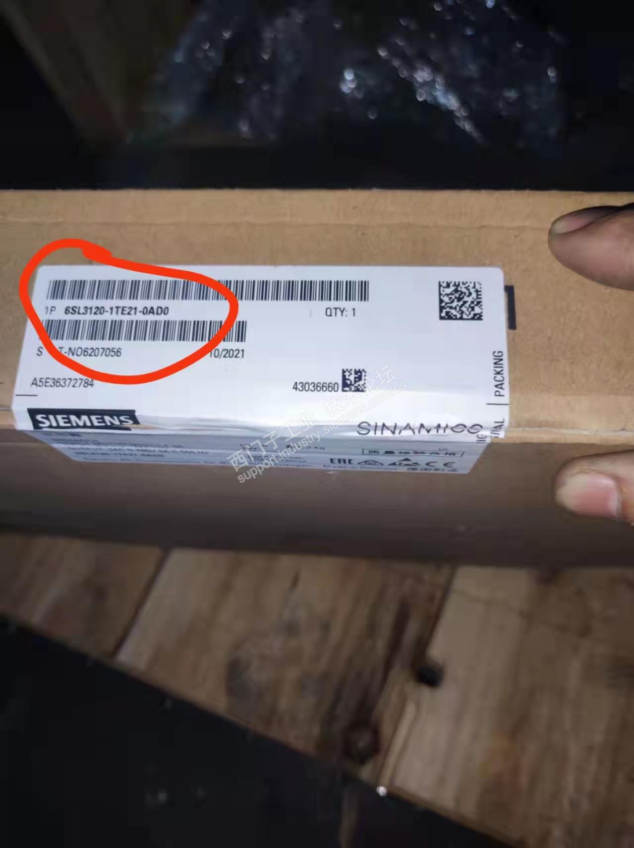

客户现场有一个828dsl系统  加工中心 需要扩展第四轴(旋转工作台),到达现场的模块是6SL3120,挂上去之后 一直有报警 显示系统上连接的模块类型不对。查询西门子调试手册显示 需要用6SL3420,我想问一下 这俩型号的模块有什么区别呢
