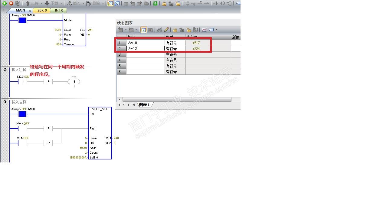

回复:200 smart 暨Modbus rtu通讯一例
WWCWWC
    9600
    161
    1504
注册时间:2008-07-26
发布于 2022-05-03 10:16:07
12楼
我测试过几种MSG触发方式,如、按顺序在MBUS_CTRL指令下面的同一个周期中,只是把MSG指令写在MBUS_CTRL指令的下面网络,通讯仍然可以正常轮询,而不一定需要通过2个周期(在同一个周期,不同的网络中照样可以)。
