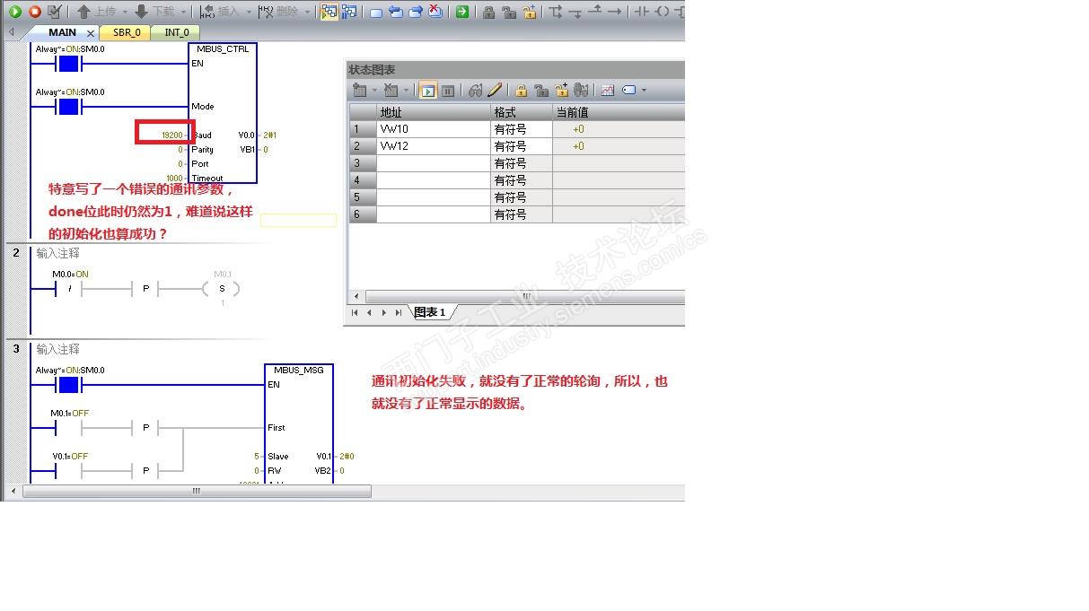

ctrl指令的完成位done,无论初始化完成是否错误,它一定是1的,为什么?
而利用这个ctrl完成位,触发M0.1并不是ctrl的完成位特性,而是根据程序的扫描机制,就是你说的第二个周期触发现象。由此,真好手头上有硬件,我修改ctrl的特性频率为19200(特意错误的特性频率),看ctrl的done位情况,图示:
