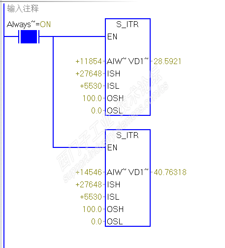

smart 200和AE04,模拟量采集值不变了。设备一直稳定运行了4个多月。4月13号后做了程序的下载更新,出现了故障。每次运行30多个小时后,AE04采集的模拟量(4~20ma)就不变化了,程序监控,子程序S_ITR的输入,AIW32、AIW34、AIW36的值都不动了,重新下载程序后,回复正常。运行30多个小时后,再出现同样的故障。共出现了3次。同样的程序更新到别的设备上,没有发生故障。
