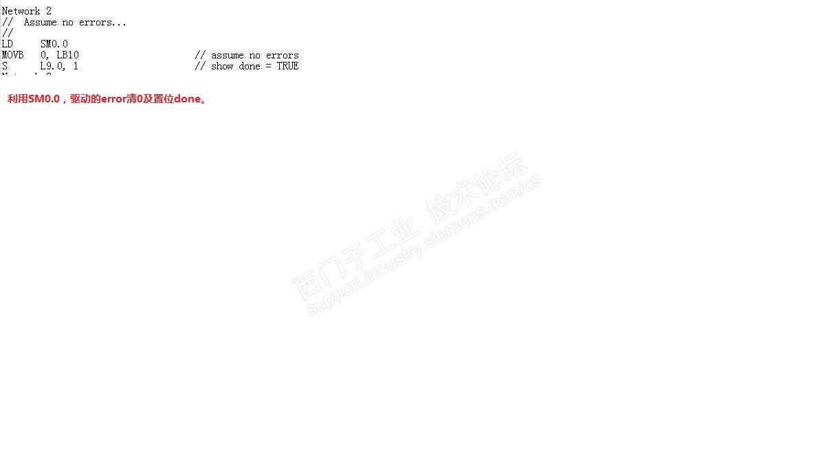

以下是引用--意孤行在2022-05-03 15:18:31的发言 >49楼
MBUS_CTRL.txt
MBUS_CTRL(后缀改为xps).xps.TXT
MBUS_CTRL 的DONE没有太大意义,只能证明调用过程序。    error有用。
我赞同你的观点,ctrl指令的done位没有实际含义,仅仅只是调用ctrl指令的含义。
我截取了done位的程序部分:
