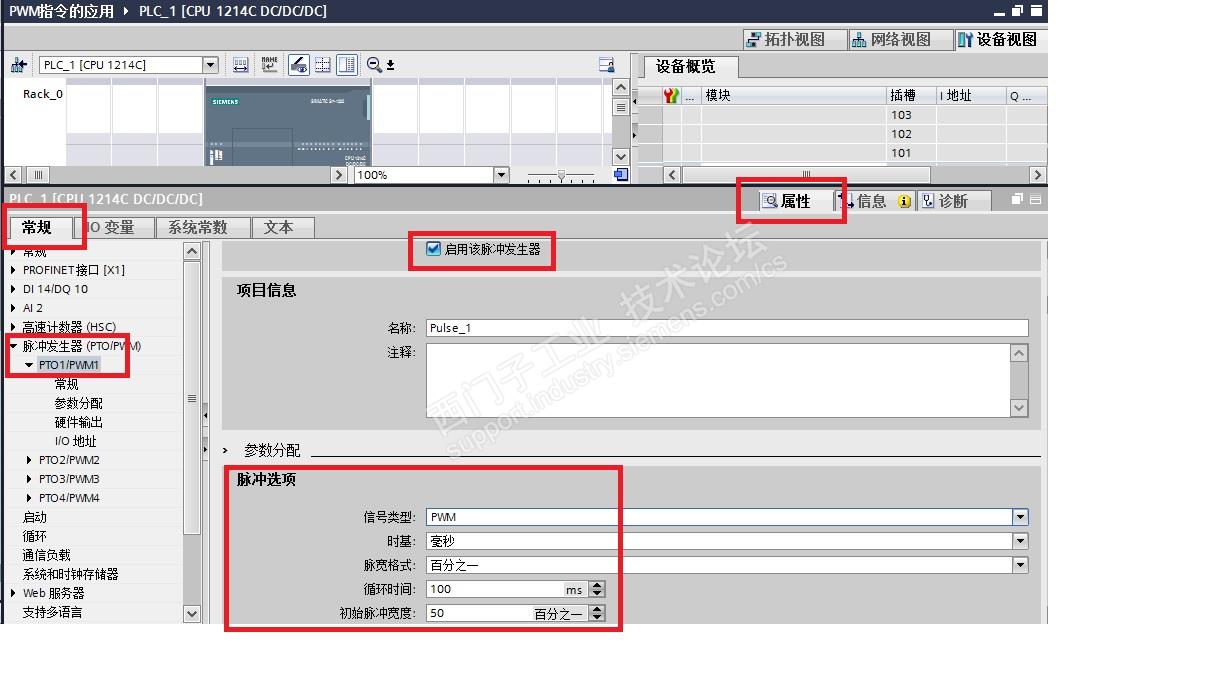

1) 组态S7-1214C的PWM输出的硬件组态:

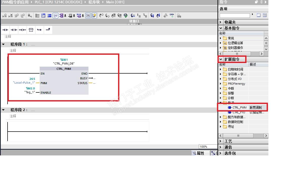

PWM程序的调用及编写:

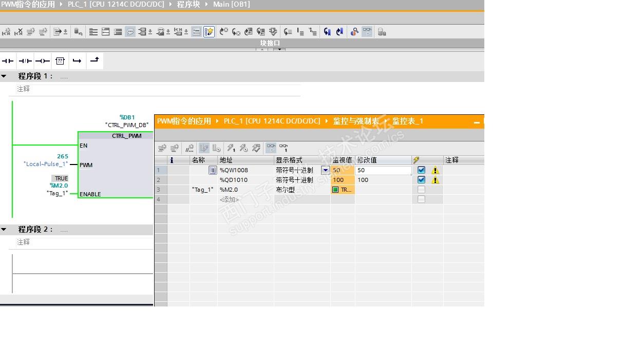

2) 连接项目测试的所有硬件连接,将 PWM硬件及指令编译、保存后下载到cpu,启动plc运行,启动状态监控:
 将QW1008写入50,QD1010写入100的数据,启动占空比50%测试,启动M2.0使能,驱动Q0.0的PWM脉冲的50%输出。用万用表测试PWM转换板的Vcc电压,通过转换板上的多圈电位器,将此时的输出电压调整至5.0V附近。

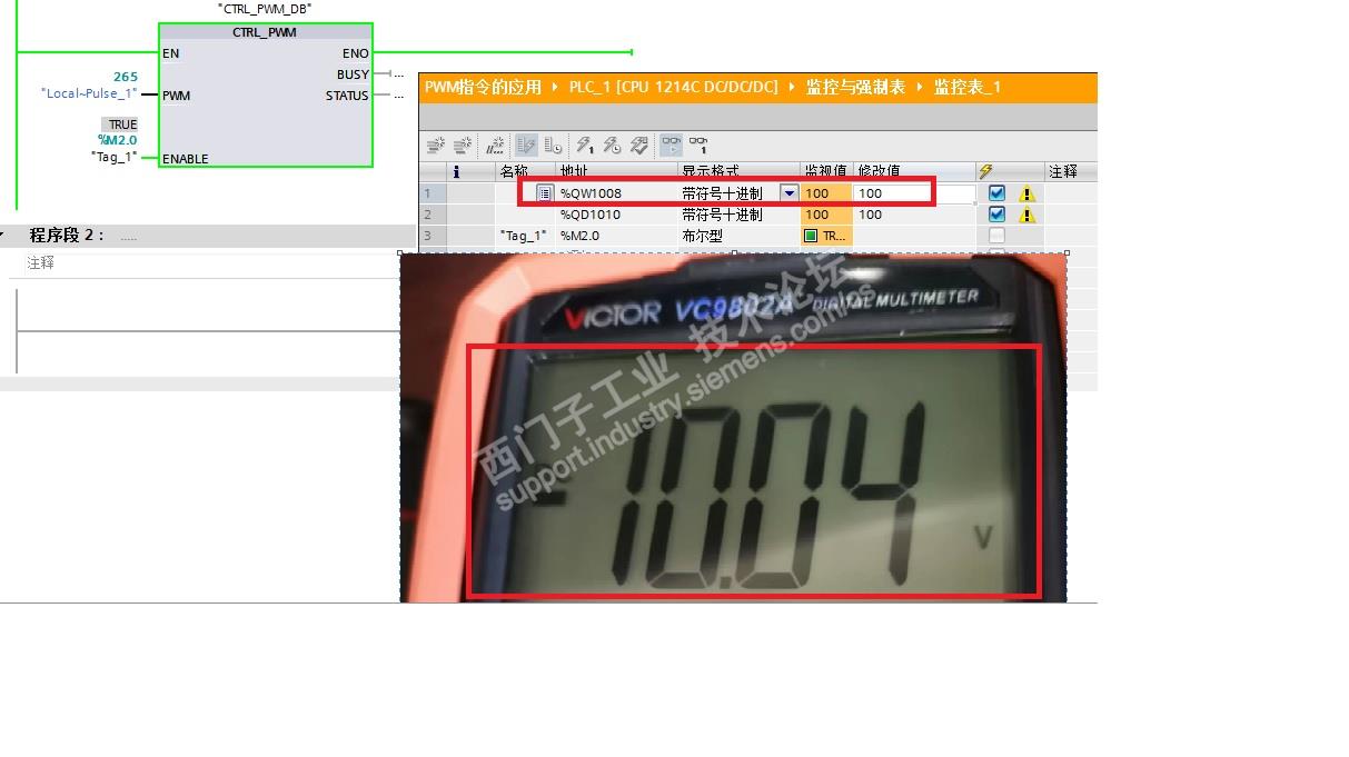

3) 试将QW1008的数据修改为100,即Q0.0为100%的脉冲输出,此时的电压应该在10.0V附近,图示:
  尝试着调整了几次QW1008的数据,转换板基本能够满足调整后的数据保持一致。
