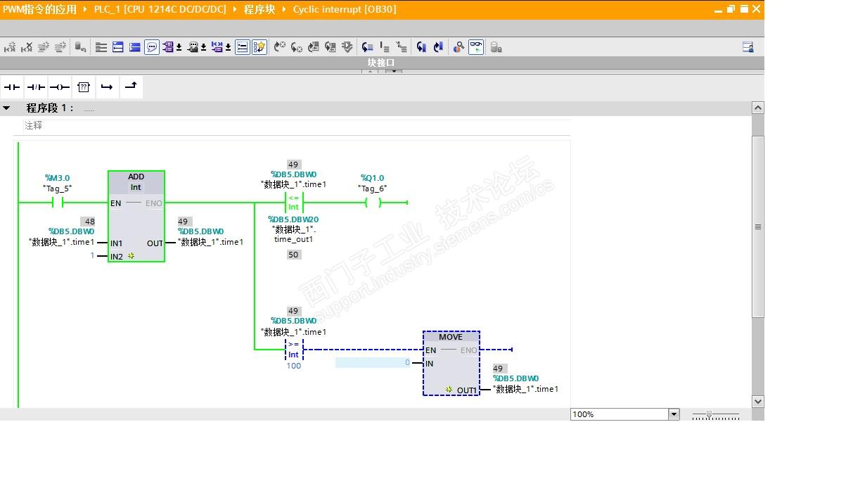

回复:PWM指令利用转换电压板的测试

plc昨天拿回家了,自己大概按思路做了一个,是通过模拟仿真的,应该是可以满足控制要求的:
OB30设置循环定时时间为1mS,M3.0是Q1.0脉冲输出的使能位。
