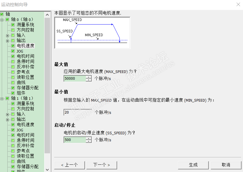

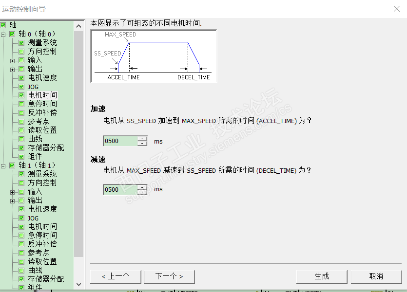

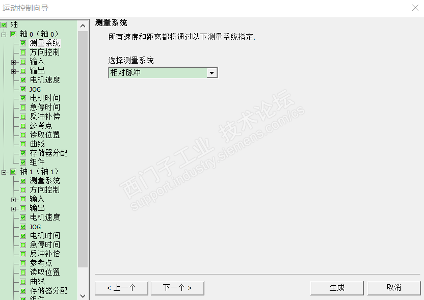

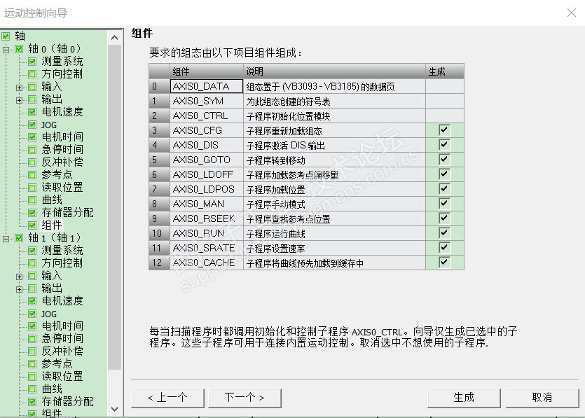

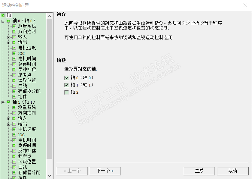

各位师傅好,我最近高度smart200PLC遇到个问题,我设置的轴0和轴1也基本一样,但是在下载程序的时候,如果选择只下载程序,则轴1动作没有问题,但是轴0用MAN等指令时,Errorr报错为4,每次下载程序都必须把“程序块”“数据块”“系统块”全部下载进去,然后还要点击“启动”PLC才行,太麻烦了。请问哪个老师知道是什么问题吗?还有就是为什么存储器分配时不能从VB3000开始,如果从VB3903开始,那么程序中使用VB3000--VB3902是不是也会产生这个故障?
