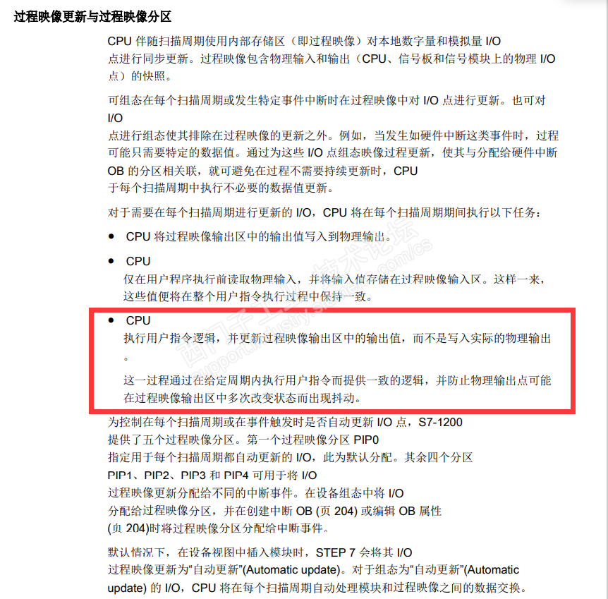

回复:巧妙利用双线圈偷懒
SkyalrCC
    42
注册时间:2019-06-27
发布于 2022-05-04 22:54:12
8楼
由于三个OUT2在同一个程序段里,OUT2作为中间变量还是物理Q点,实际输出结果是和OUT1一样的,结果可以看做等效
