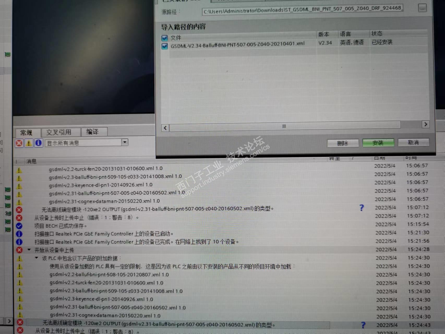

GSD文件已经安装过了,但是还是无法从设备上传,新手求指导!

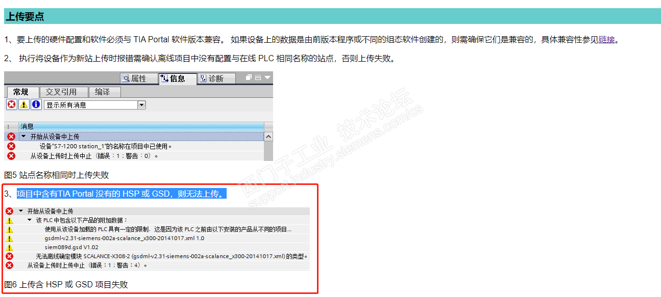

难道我这是GSD版本不一致,还是没有HSP?不知道咋弄了,求指导。
