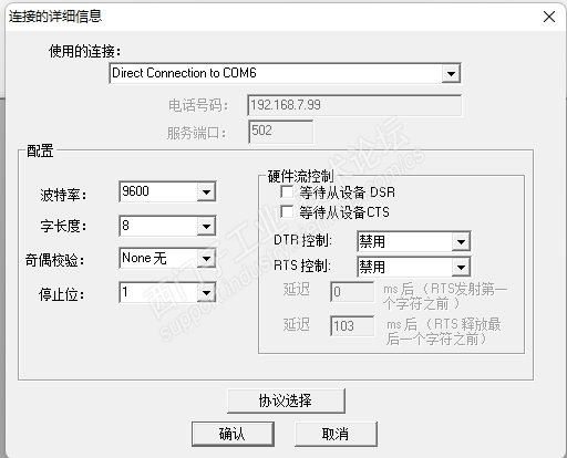

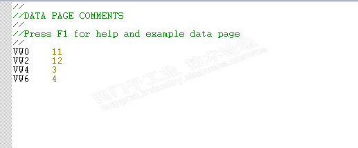

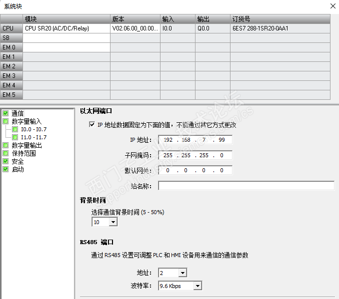

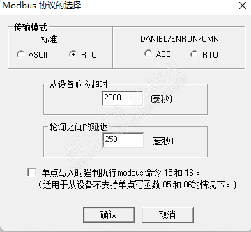

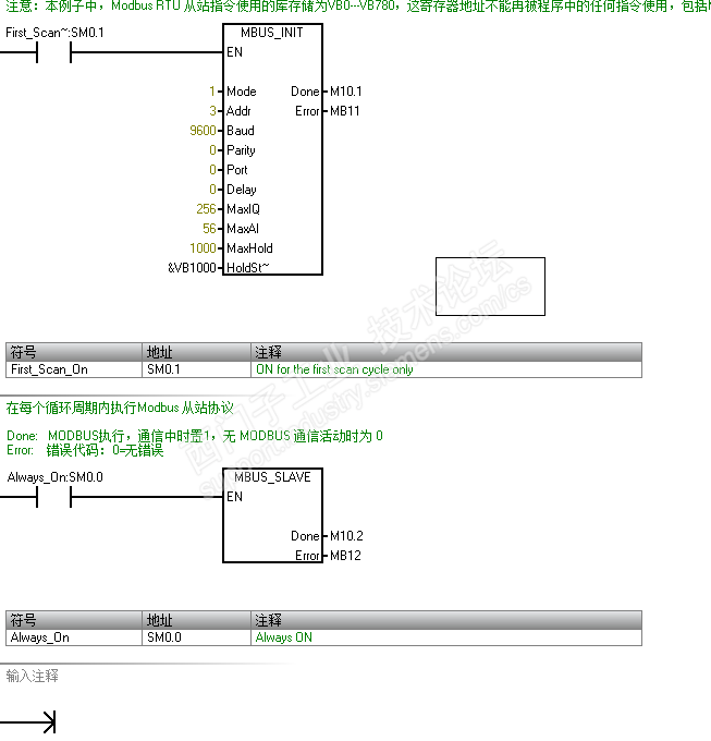

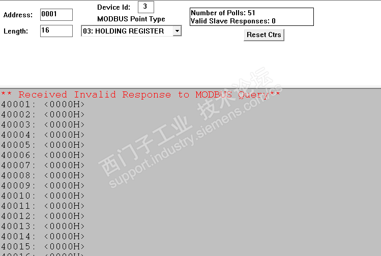

在将 s7 200 smart作为从站,然后预先写入数据块的情况下,使用modscan来读取寄存器的内容,但是出现了recieved invalid respose to modbus query。因为是刚入手研究,所以将代码和modscan的设置信息发出来,请问具体是什么问题。
