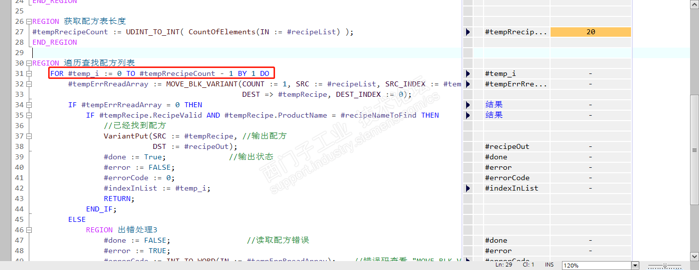

老师,我试着把FOR循环上限改为 数组长度 - 1 后,程序不对了。
因为这样遍历完全部数组找不到匹配也不会报错了。
所以咱们程序本身应该是没有错了。现在的问题是因为博途MOVE_BLK_VARIANT指令的问题。如果报错信息为8383,应该就没问题了。现在之所以有疑问,是因为他报错信息是8382。

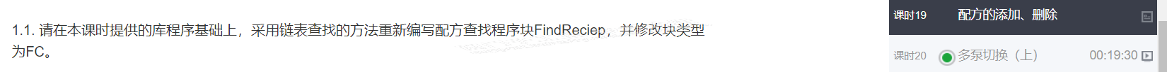

以下是引用西门子PLC编程精英训练营在2022-05-05 12:37:54的发言 >3楼:经过测试和确认,对...
引用3楼详细内容:
经过测试和确认,对于 MOVE_BLK_VARIANT指令,如果SRC_INDEX超过了数组的上限也会报8382,这跟帮助的解释不一致,这个问题会在后续版本中进行修正。对于我们程序而言,也需要进行修改,因为MOVE_BLK_VARIANT指令的SRC_INDEX是0开始对应,因此FOR循环的上限应该是数组长度-1,这会在随后进行修改。感谢您的细心测试和提问。

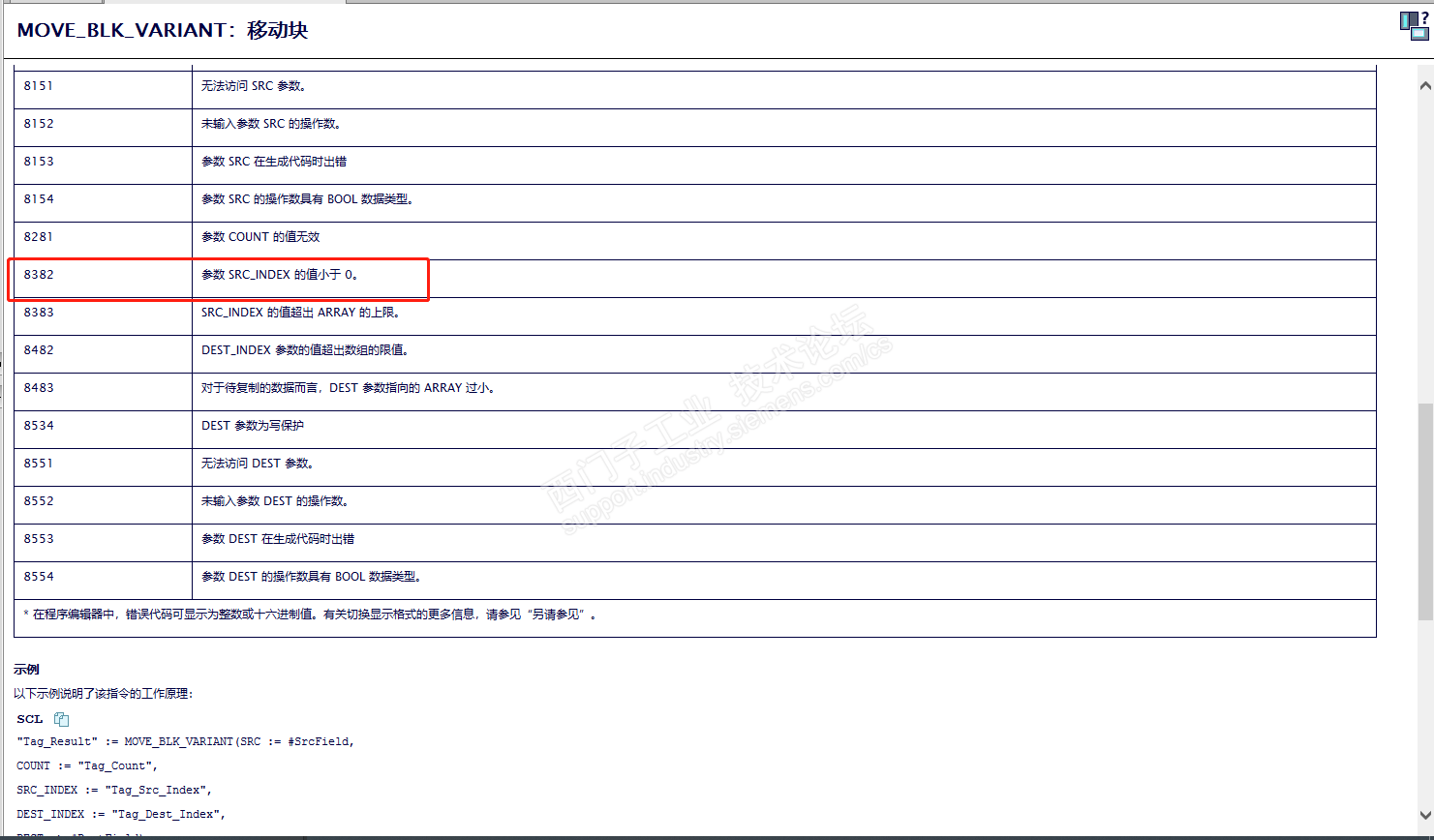

以下是引用BigHenry在2022-04-27 22:30:40的发言 >楼主:关于1.7的DemoSho...
引用楼主详细内容:
关于1.7的DemoShow程序,找不到匹配配方时的错误代码。
可是根据帮助解释是这样的
为什么错误代码会是这个呢?SRC_INDEX不是从0开始的吗?为什么会小于0?
MOVE_BLK_VARIANT指令报错代码跟帮助解释不一致的情况,已经反馈确认,会在后续版本博图指令中进行更新。关于遍历完全部数组找不到匹配需要报错的情况,可以自定义报错代码,编程方法请参考课时19的练习题参考答案。
