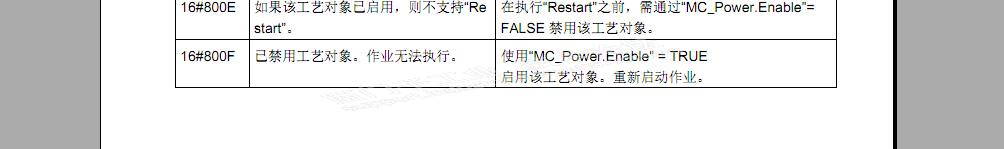

你看过了帮助里的错误代码说明了吗。
