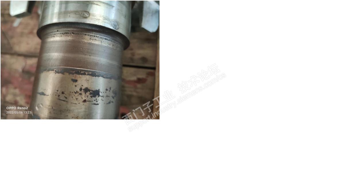

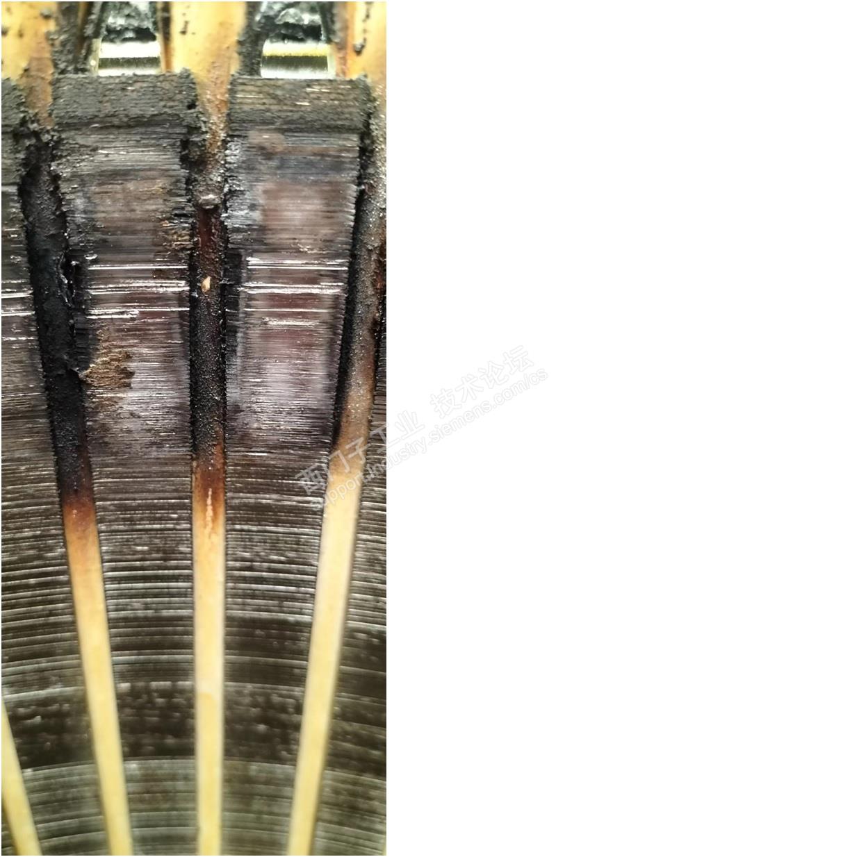

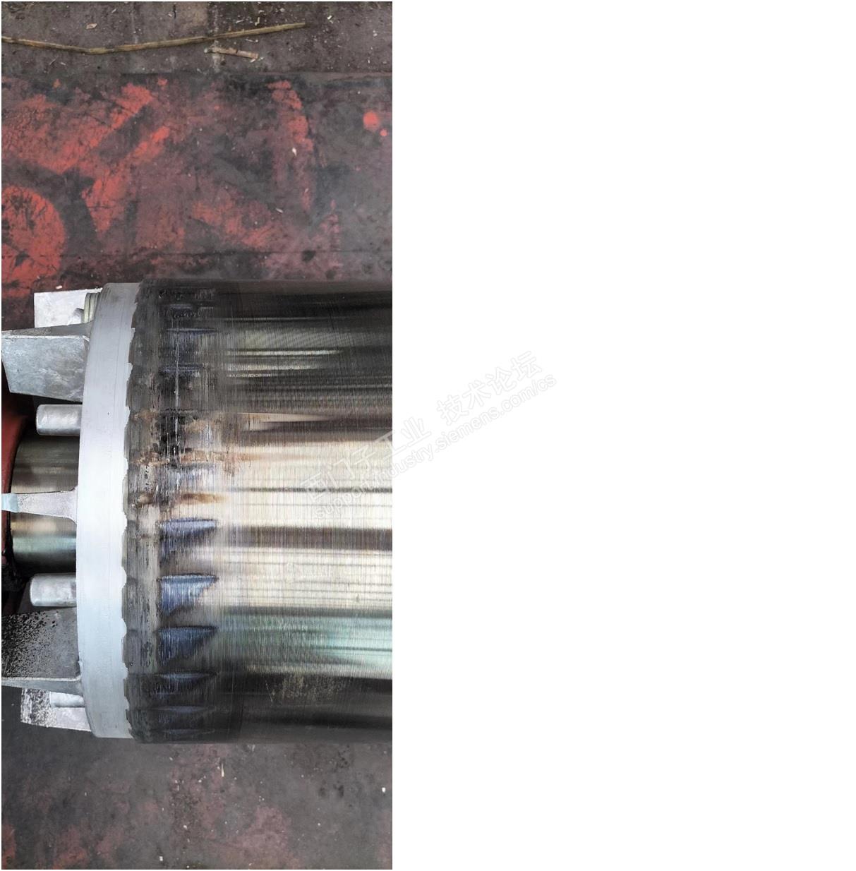

今天从委外电机维修处得到电机烧毁的图片:
从另一个侧面说明上面贴子的判断成立的。
那天用兆欧表摇测的电机绕组接地的真实情况,及电机转子内圈磨损情况。
