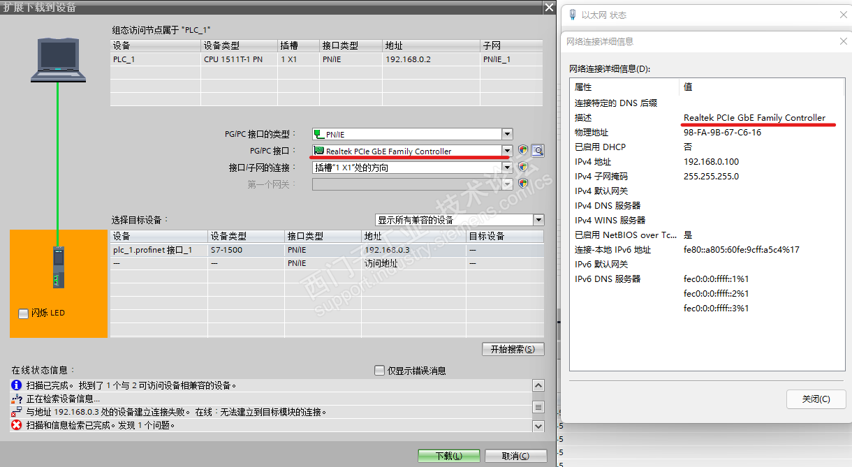

以下是引用手机用户20220505279996在2022-05-06 12:28:22的发言 >3楼
这是一张IP设置截图,应该没问,我看不来
提示你的已经很明白了。一个0.2一个0.3。
