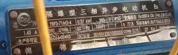

0.37kw电机额定电流理论计算与实际值
3624
2022-05-07 09:57:09
上图是电机铭牌,电机电流1.4A
理算计算=0.37/0.38/1.732/0.75/0.778=0.963A,
这个是怎么回事?有人说相电流与线电流。这个说法不对,星型连接的时候相电流和线电流相等。
有知道上面算法错在哪里吗?
不要怀疑铭牌错了。不然也不知道有这个问题,柜子里面配的1A的西门子热继电器都烧缺相了。换大热继后,电机一直正常运行,用了很长时间了。
