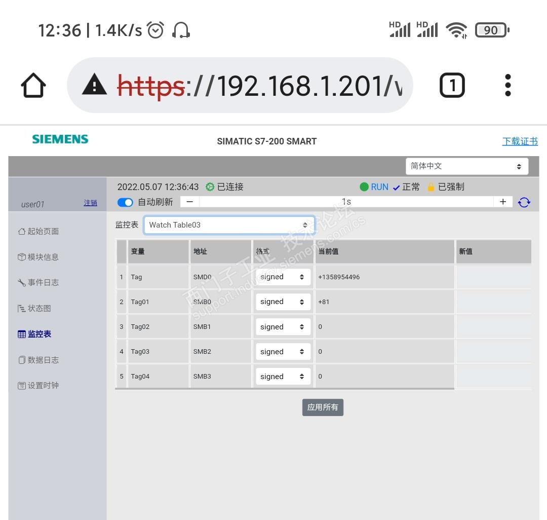

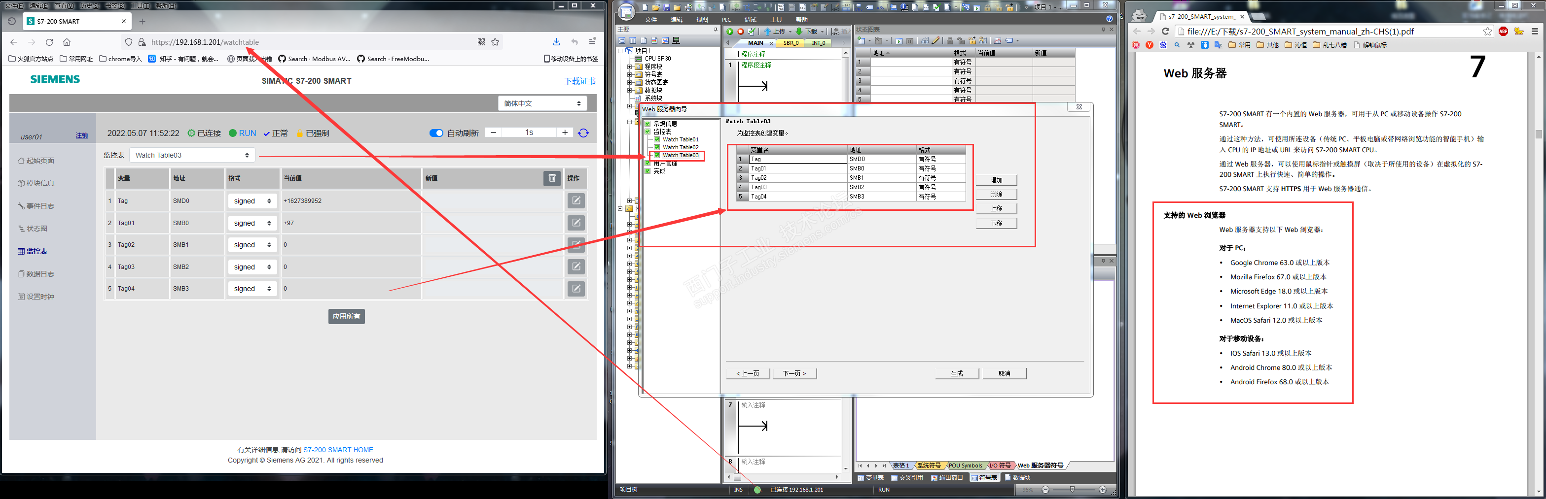

以下是引用Zaxife在2022-05-07 12:07:21的发言 >10楼
web访问数据表还是很好用的,虽然内置的Web页面很西门子,但是可以通过移动数据修改参数而不需触摸屏这个是非常非常方便的。
并且可以添加不同用户不同权限。
步骤如下:
1、在软件上 向导 - web服务器 - 激活Web服务器;
2、填写网络信息;
3、增加监控表,为监控表添加PLC变量;
4、添加不同权限的用户(密码规则很抓狂);
5、点击 生成 按钮生成Web服务器;
6、工具 - 证书管理;
7、创建 Root 证书,注意 有效期至 放宽到29年左右,点 增加 IP值为当前PLC的web IP;
8、下一步,选 内部证书;
9、下一步,有效期至 放宽到29年左右,增加 IP为Web IP;
11、下一步,上传证书;
12、点选证书,导出证书到桌面,双击桌面的证书 安装证书,将所有证书放入 受信任的证书颁发机构;
13、下载PLC程序;
14、重新上电PLC;
15、https方式打开PLC的IP地址,进入Web用户登录页面,用上面向导的用户名密码登录就可以看到内容了。
PC访问如下:
手机访问如下:
