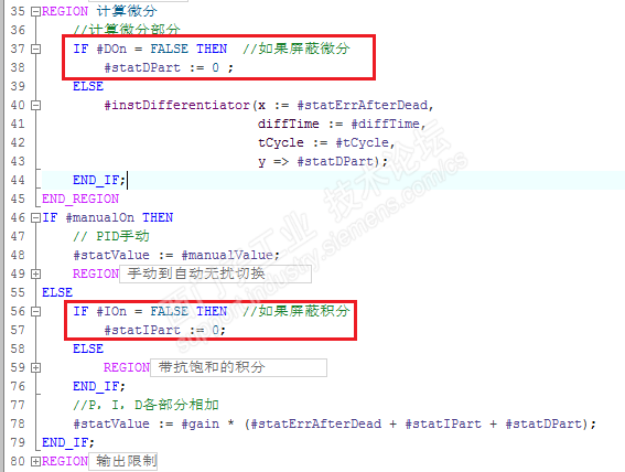

回复:怎么看懂PID块做了屏蔽积分和微分

如下图所示,这里用了两个变量#DOn和#IOn分别代表是否使用微分和积分,如果不使用,则就是屏蔽,直接让微分和积分部分的输出值分别为0
