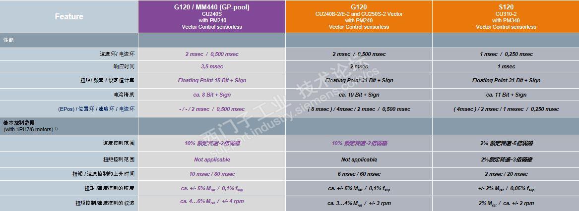

嗯,这是它的基本结构控制时基参数。也就是说,在不用其他的工艺功能时,是这样的差距。
但如果你想用G系列自由功能块,比如说,加减乘除块,滤波器块,特性曲线块,微积分块,等等(数字逻辑开关量块除外),它们的最小时基是128ms哟。而S120的DCC时基可就不是这个量级了吧?几个ms都是可以的哟。

二者的硬件差别远没有想象的那么大。参考下表:

不过,G120和S120的CPU运行速度和信号的扫描周期差着几个数量级?这是真的。

K版,G120的性能很好的。除了机床之类需要高响应、高精度的设备用S120,其它设备用G120都很不错的。
我在应用中已经不止一次把竞争对手用伺服的方案改为西门子G120,依然能满足工艺要求。比如最近一次调试的转台,r60/r61曲线几乎重合,定位精度达到了0.00001°。
提示:仔细看看CU250S-2实物,会发现正面有一个sero/vector标记。我的理解是,早期设计中这个控制单元是具备一定的伺服功能的,只是为了市场定位才去掉这个选项的。但是如果仔细挖掘使用,类伺服的性能/功能依然在。
