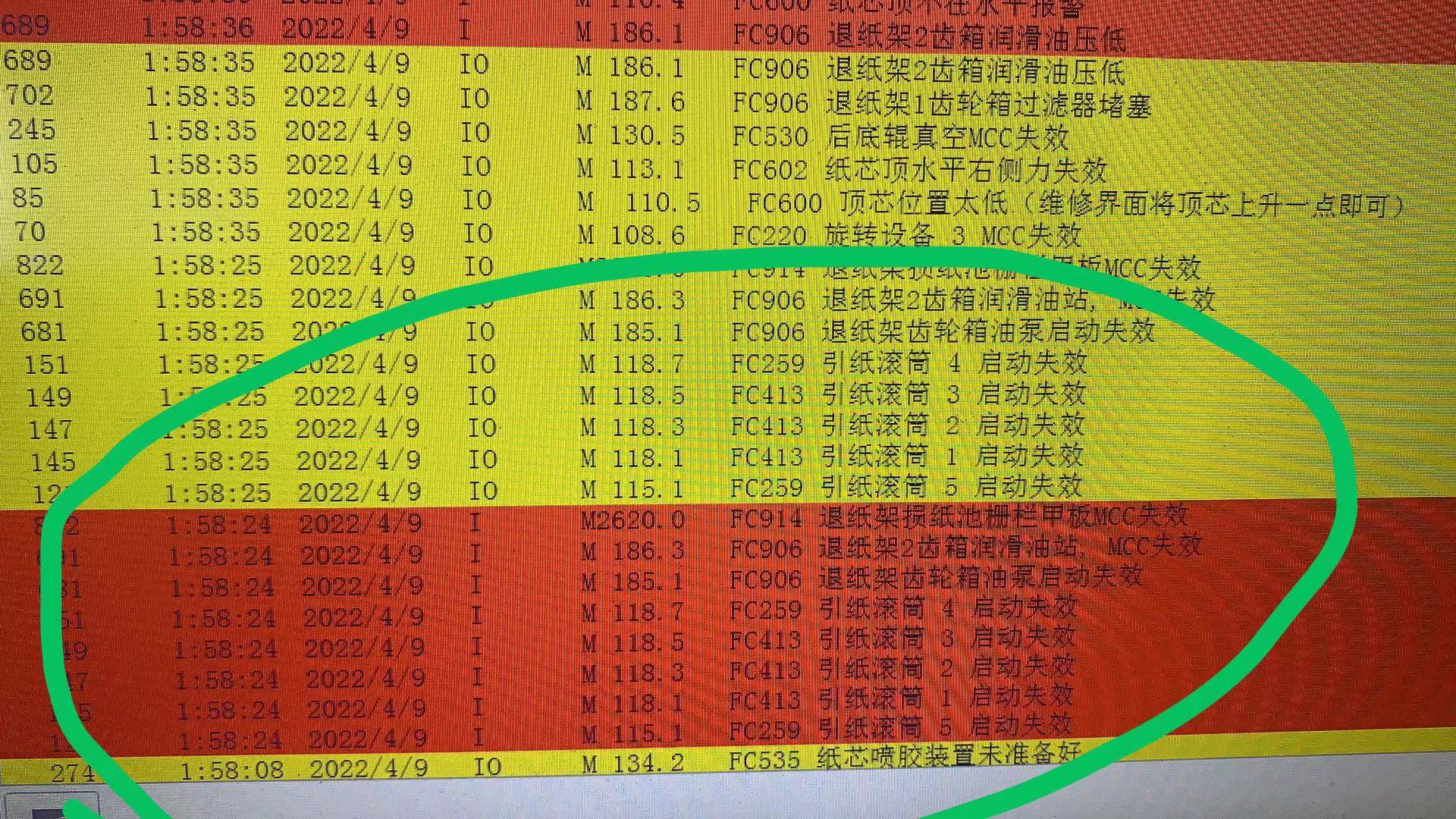

关于采用profibus的s7-300/400通讯问题

先简单描述一下问题,这边一套使用西门子s7-300/400的复卷机,采用profibus通讯,上个月突然出现通讯故障,主要故障记录在HMI panel现实如下,技术员采用通讯分段的方法,整段更换DP接头,和通讯电缆,由于这条通讯连接IM151模块, simocode模块,所以一起检查更换接头,将IM151和simocode分成独立两段,观察半个月,未出现问题,这两天又频繁出现整段跳停,求教一下各位大佬
