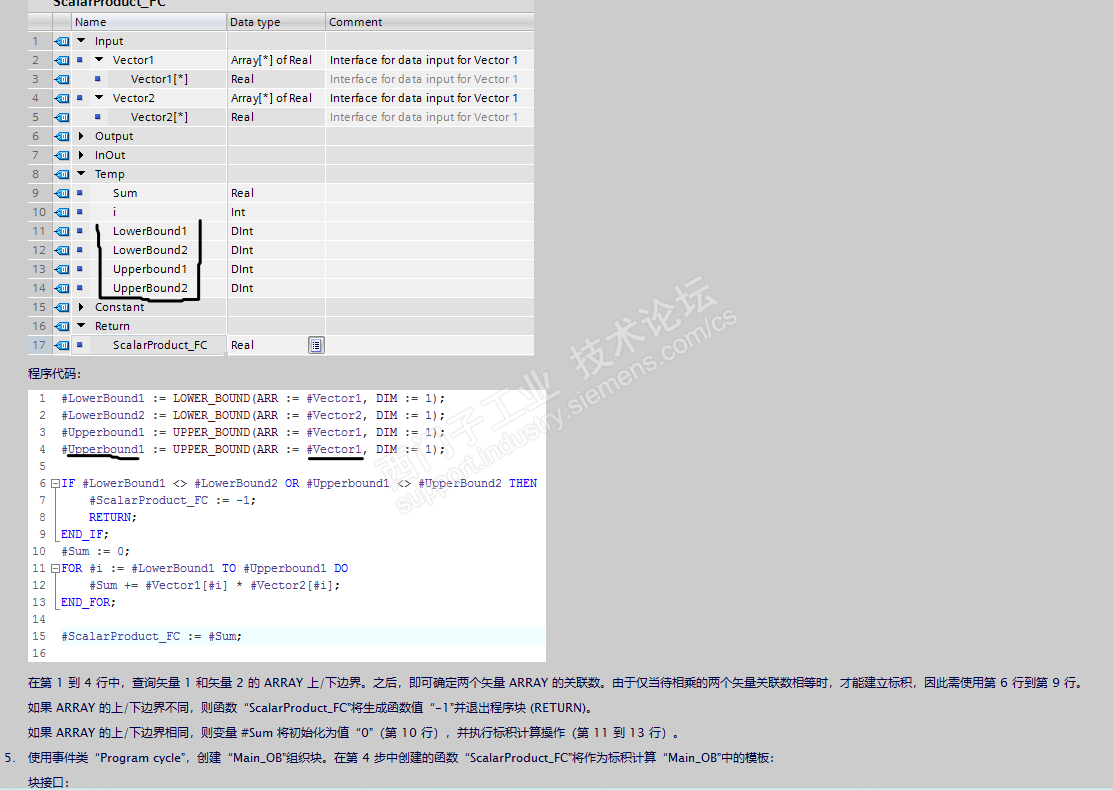

博途里这个帮助文档是不是有错误哦?

博途里这个帮助文档是不是有错误哦?

关于限值可变数组获取数组上下限的是否有错呢?不过我对限值可变数组也不是太熟悉
