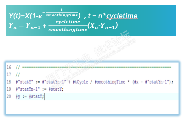

回复:53. 怎么找到反馈值滤波函数instPT1的程序?

这是低通滤波算法,如下图所示,现场的信号可能存在干扰,这个算法的目的是为了抑制干扰
