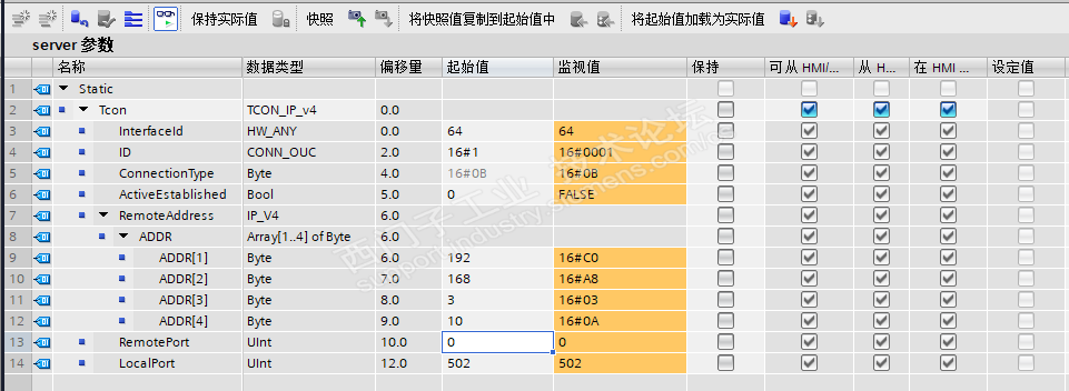

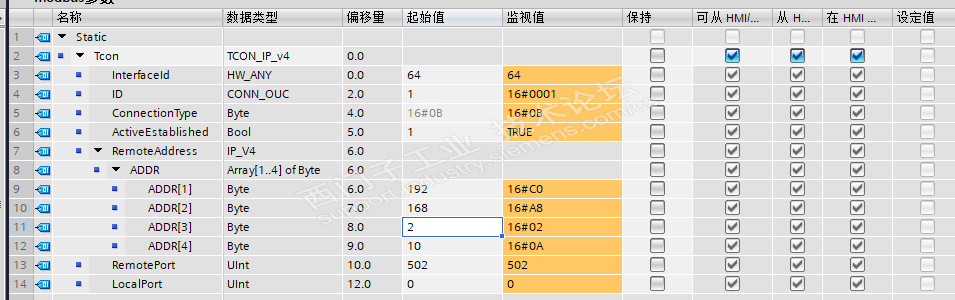

我用阿里云的服务器搭建了一个PPTP服务器,目前我用两个路由器连接服务器网段分别是
路由器A:192.168.2.1
路由器B:192.168.3.1
现在我在路由器A下连接了一个1214C PLC地址为192.168.2.10,路由器B下连了一个1215CPLC地址为192.168.3.10
我已测试过S7协议是可以正常连通的,在两个子网下相互都是通的,但是我用Modbus TCP却无法连接。

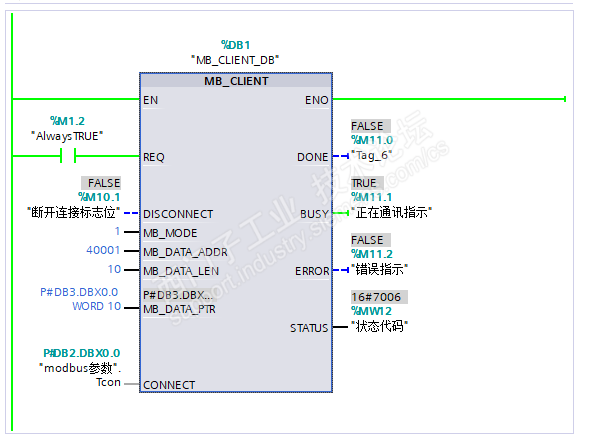

以下是主站的配置信息,主站会有0001、7002、7003、7006这几个状态代码跳变  、最后就只有7002、7006了

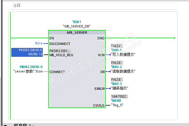

以下是从站配置,从站状态码只有7002
有看出问题的大佬帮忙指点指点,感谢
