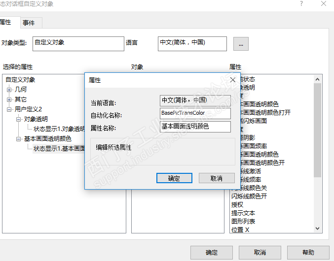

关于HMIRuntime对象的定义在帮助文件中已经写的很清楚了(只有英文)。
WINCC自带的控件在帮助文件中也都写了,直接搜索控件名就可以了。
其他的比如按钮,I/O域可以通过创建自定义控件-选择用户自定义-选择控件名-双击选择需要的属性,这时在自定义属性中会出现属性,右击选择属性就可以看到该属性的脚本属性名
