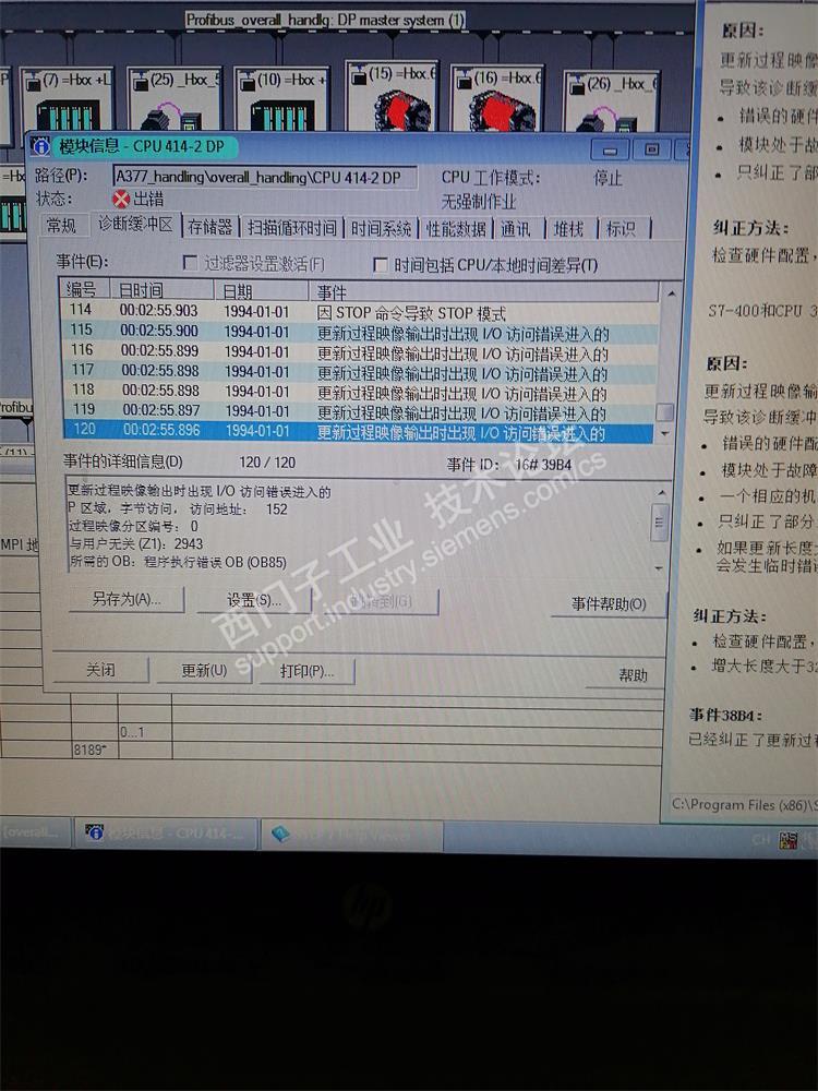

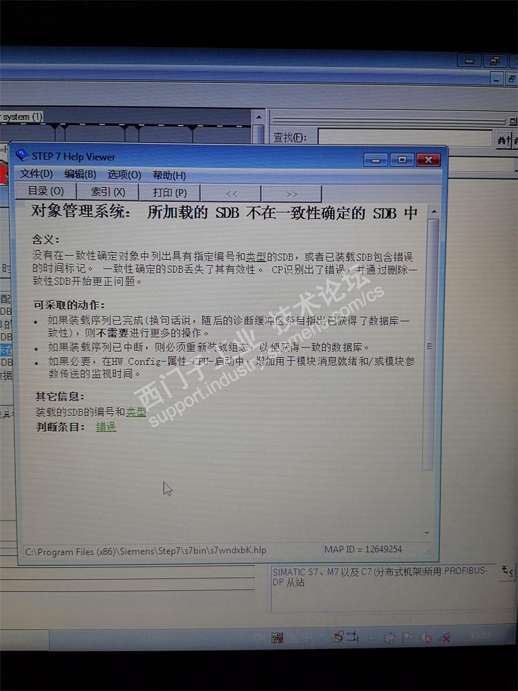

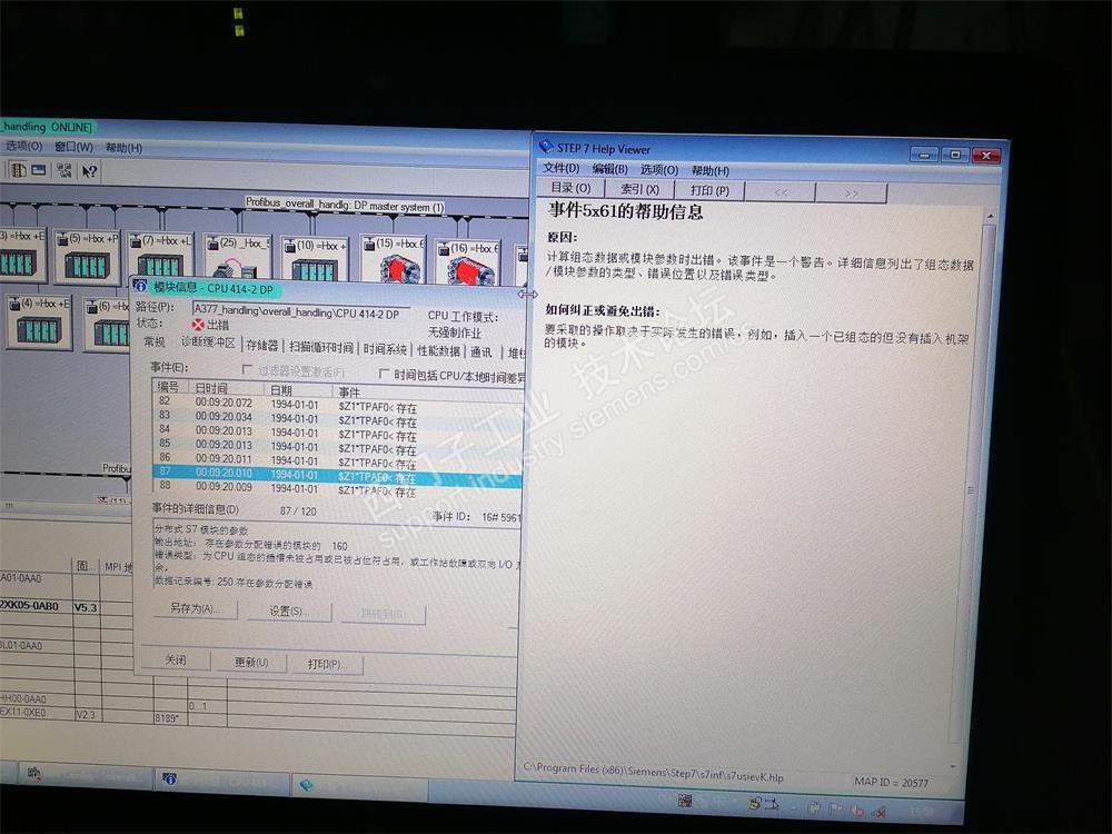

使用的是s 7-400,原CPU是6ES7 414-2XG04-0AB0,想换成6ES7 414-2XK05-0AB0,原程序在V5.4版本下归档;然后使用V5.5、v5.6恢复后,在硬件组态里,将CPU替换成6ES7 414-2XK05-0AB0,然后保存编译后,将程序下载到CPU,下载完后提示CPU处于STOP状态,是否启动。点选启动后RUN行灯闪烁几下后就灭了。还是处于STOP灯常亮。
