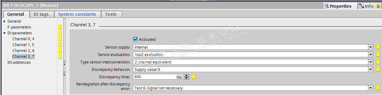

西门子安全PLC输入模块4/8 F-DI DC24V_1,订货号6ES7 138-4FA05-0AB0,通道参数设置如图所示:

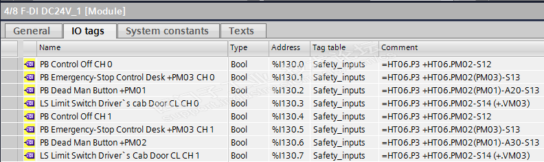

最近设备在运行过程中偶尔出现两次该安全输入模块报警,为了依次排查导致故障的原因,在生产的间隙想先短接0、4通道“控制电压关闭”的两组常闭触点的输入信号,结果短接两个输入信号,该安全输入模块的SF灯亮,无法消除报警,撤掉短接线即可以消除报警。不明白的是,安全输入模块实时检测两个输入信号状态的同时性,人为将两个信号短接,相当于使两个信号同时为1,安全输入模块为什么会报错?
