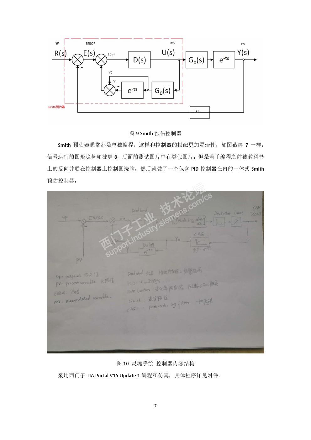

PLC实现Smith预估控制

PLC实现Smith预估控制

找一个地方存放源代码,里面实现了一些常用的的算法,如PID,Deadband,Ratelimiter,Delay,LAG
Smith Predictor Controller 20211018_20211018_1454.zip
