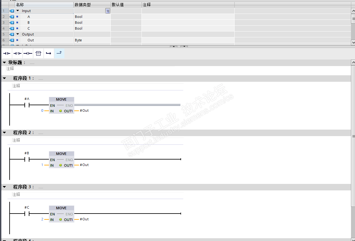

最近在把1500的工艺移植到200SMART中,其中有一个块移植出现问题。先看下1500类似程序如下,3个布尔量控制一个字节等于0、1、2,三个布尔量不会同时接通,不存在覆盖问题,A、B、C断开OUT输出0。

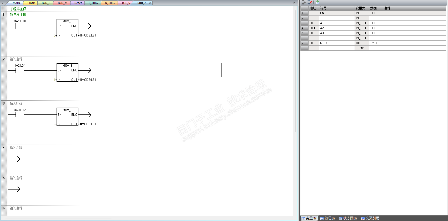

移植到200SMART的程序如下,可以看出来子程序执行不正常了
改为IN_OUT执行正常

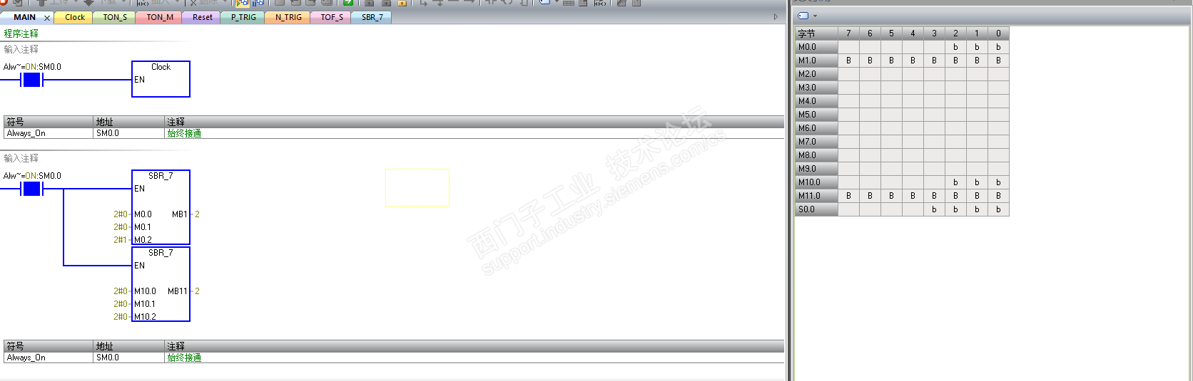

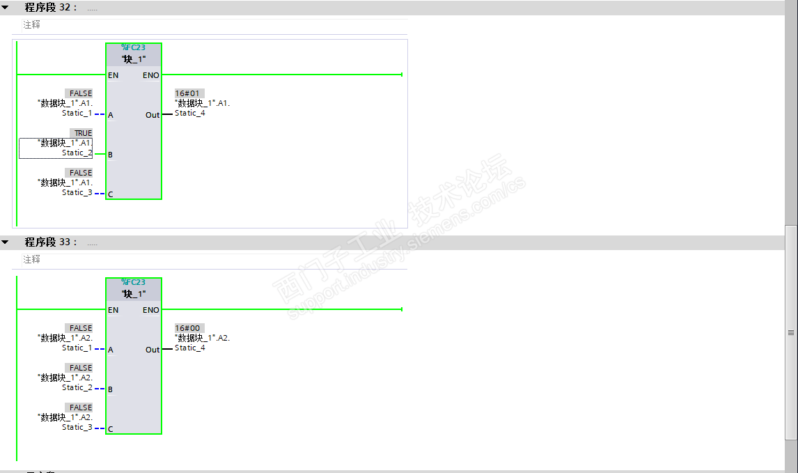

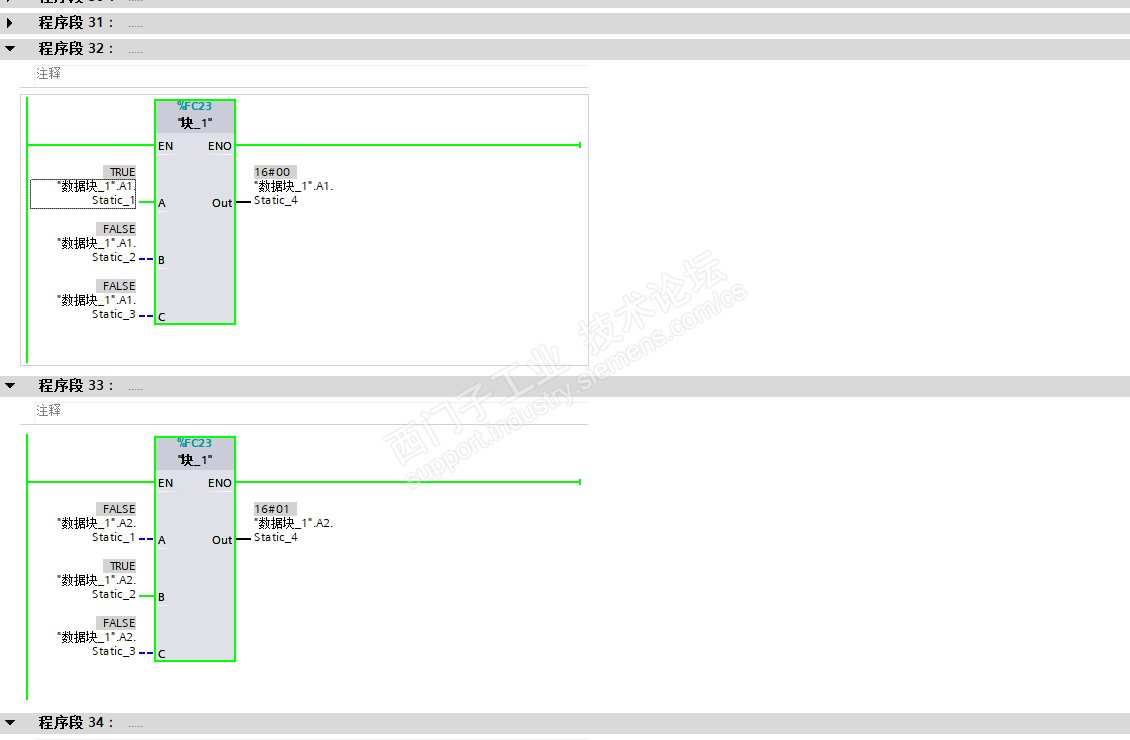

我又上传了一张图,大家觉得结果会一样吗
出现问题,因该是没有每个周期都给MODE赋值,在TIA中的程序应该等效与下图
OUT接口在帮助中的定义
