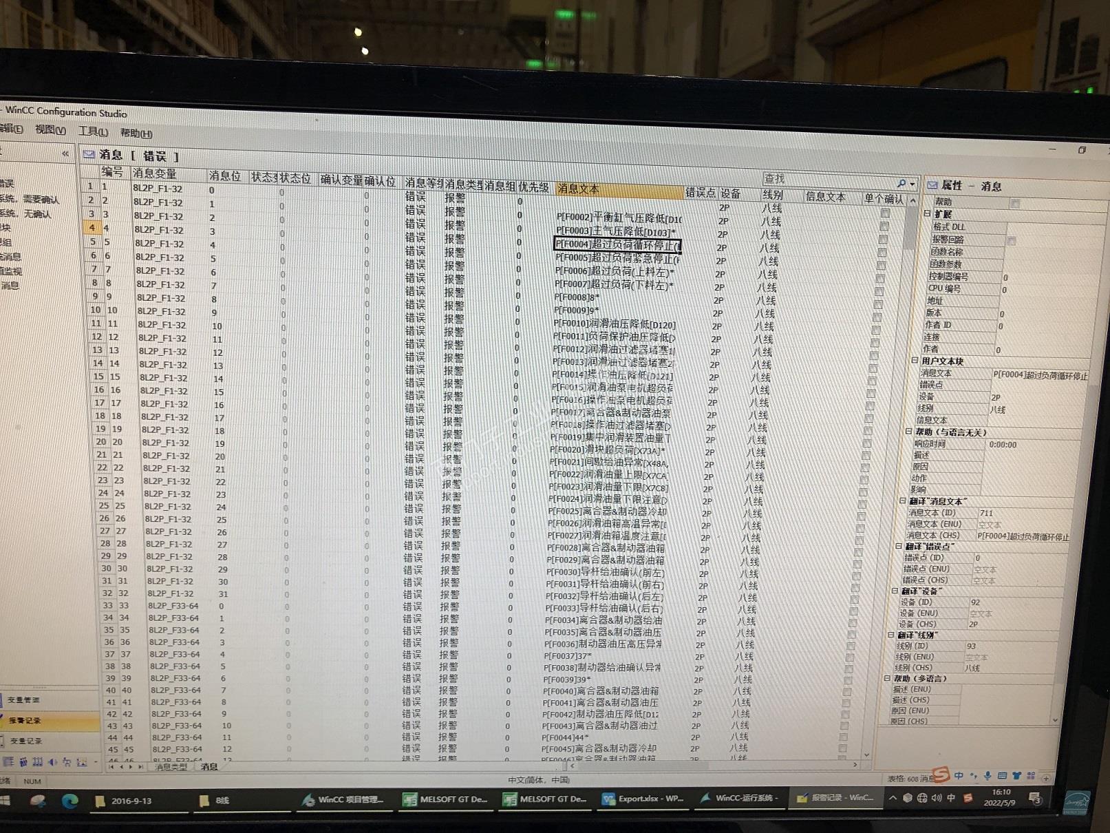

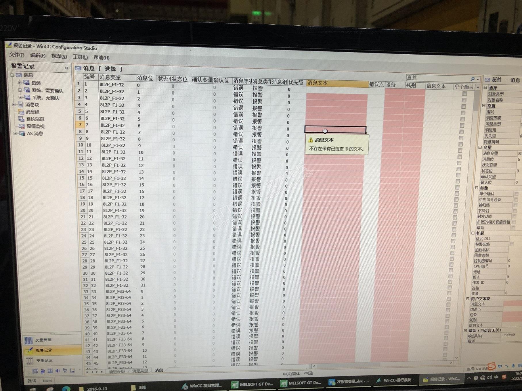

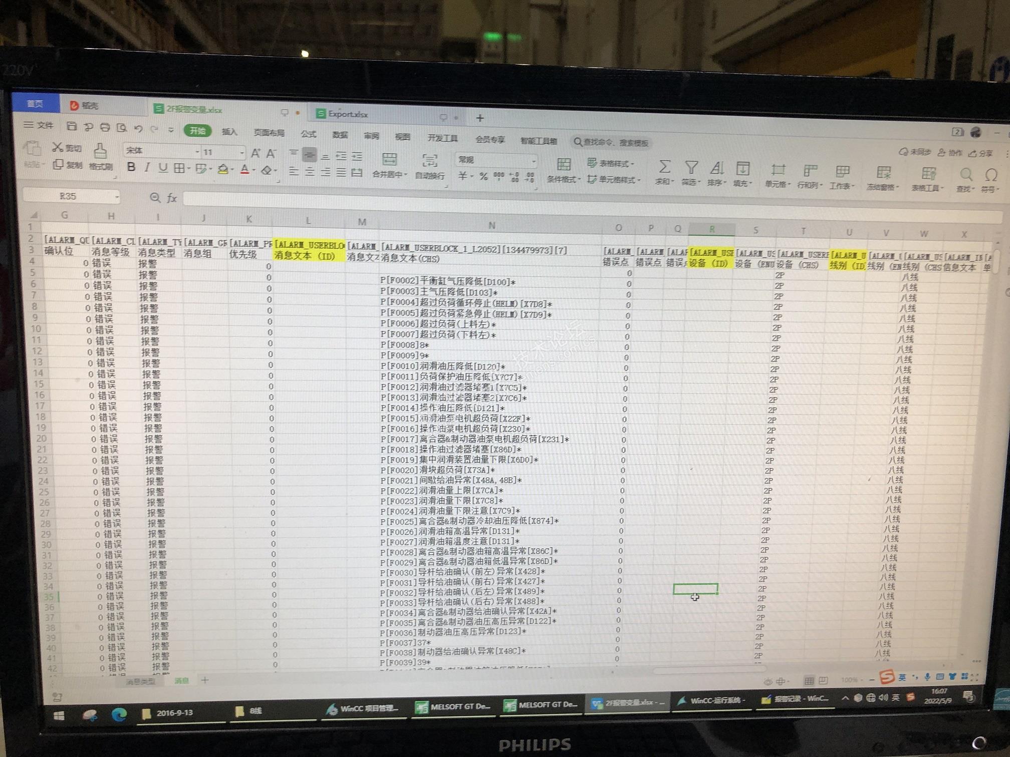

背景:现场有很多报警信息(应该有几千条吧)要导入wincc系统,为提高效率,我采用wincc报警批量导入功能,但是在使用过程中出现了“不存在带有已组态ID的文本”报警(图3),想请教怎么处理。
我做批量导入的操作步骤:
1、  创建报警变量,为32位无符号变量
2、  打开报警记录,创建一条示例报警信息
3、  然后将报警记录导出为excel文件
4、  以导出的excel文件为模板,将报警信息拷贝进文档进行编辑(图1)
5、  将编辑好的文件导入wincc报警记录(图2)
在excel源文件里(此列表有608条报警),我在文本ID,设备ID,线别ID列,不写入ID,写入ID(ID号试过1~608,700~1300),导入结果都会报警“不存在带有已组态ID的文本”
另外,有个疑问,是不是导入过报警信息,每一条报警都会占据一个ID号,即使该报警删除了,该ID还是被占用?有什么方法能清除已占用的文本ID号
图1:导入源文件
图2:刚导入时
图3:关闭再打开后
