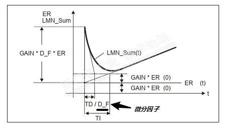

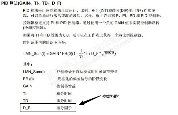

能看懂PID公式的朋友,帮我看看“微分因子”的作用。
zbhdm
    2165
    20
注册时间:2007-05-30
801
8
2022-05-13 08:44:10
下面的PID这种公式,对我来说就是就是天书中的战斗机,根本看不懂,但是在300PLC的PID控制面板上,出现了这个比例因子的相关选项,请能看懂这个公式的朋友,能说说比例因子调大或者是调小的影响。
