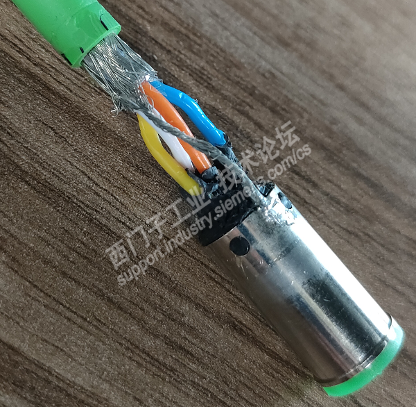

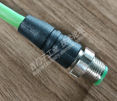

各位大佬好:
       我现场控制系统采用的PROFINET连接SEW分布式变频器的控制方式,变频器通讯接口采用M12的四芯预制线(国产预制头)。现场的变频器有600多个,经常出现偶发性的变频器掉站故障。重新插拔通讯接头或者打开SEW变频器上盖后大多数能恢复;在无法发恢复时重新换一条备用通讯线就正常。但过段时间后再装上之前的通讯线也正常。掉站的故障大多出现在环境温度偏高时(大概25度以上),在冬天的低温环境几乎未发生过故障。将频发掉站的地方换成M12的西门子通讯接头后也未再发生掉站故障。
       尝试破解过原装预制头,发现屏蔽层大多数被剪掉,少数地一点屏蔽线焊接到了外壳上,未完整的连接到外壳,个人分析原因:
1、因故障只发生在气温偏高时,所以怀疑M12通讯接头的材质膨胀系数有影响?
2、气温对电阻系数的影响?
3、屏蔽层是否对通讯有影响?原理是什么?
不知道真正的原因是什么,望大佬们解惑。感谢!
