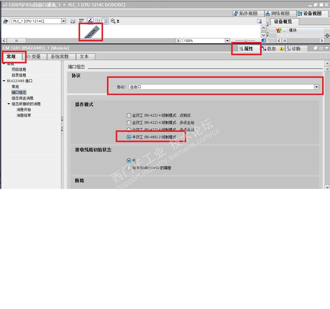

1) 创建一个新项目,组态S7-1214C+ CM1241,在“设备视图”中组态CM1241,并定义自由口通讯选项:
  均按默认值设置,在cpu属性中勾选“系统时钟存储器”,编程时这些标志位有调用的可能,反正也是一种资源的利用。

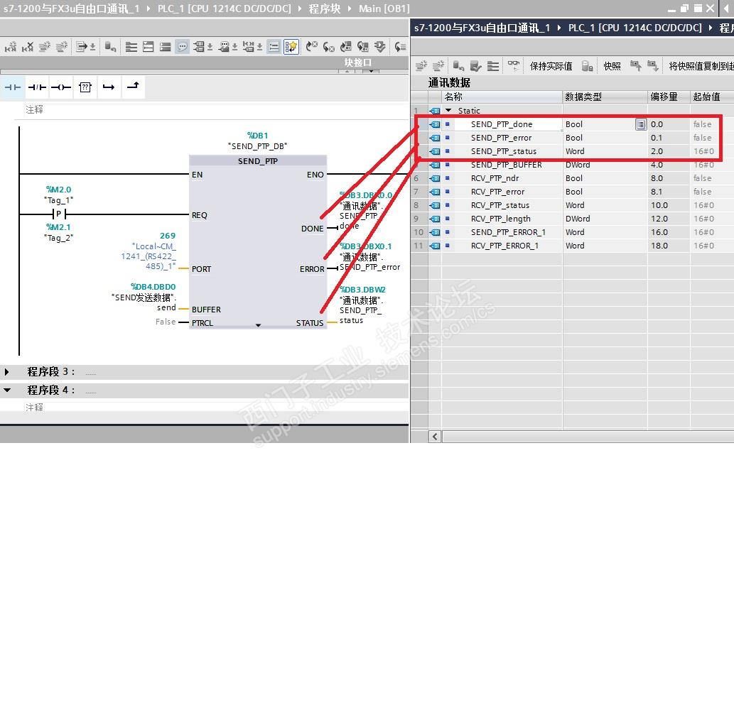

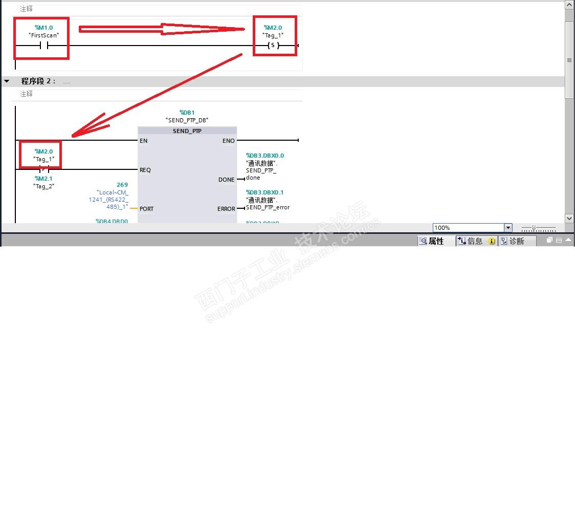

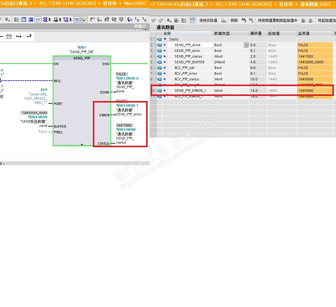

 5) 再创建通讯指令的轮询调用机制,利用系统标志位"FirstScan",启动通讯发送指令SEND_PTP,再利用指令完成标志位DONE触发RCV_PTP指令,RCV_PTP指令完成标志位NDR返回到初始,构成一个闭环:再根据通讯发送、接收指令的Error及Status状态值组合,读取指令的错误信息:

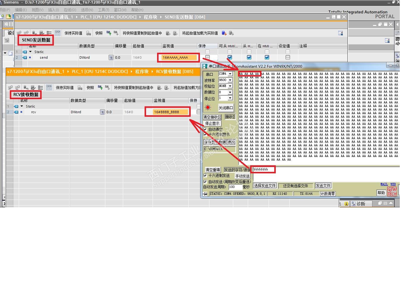

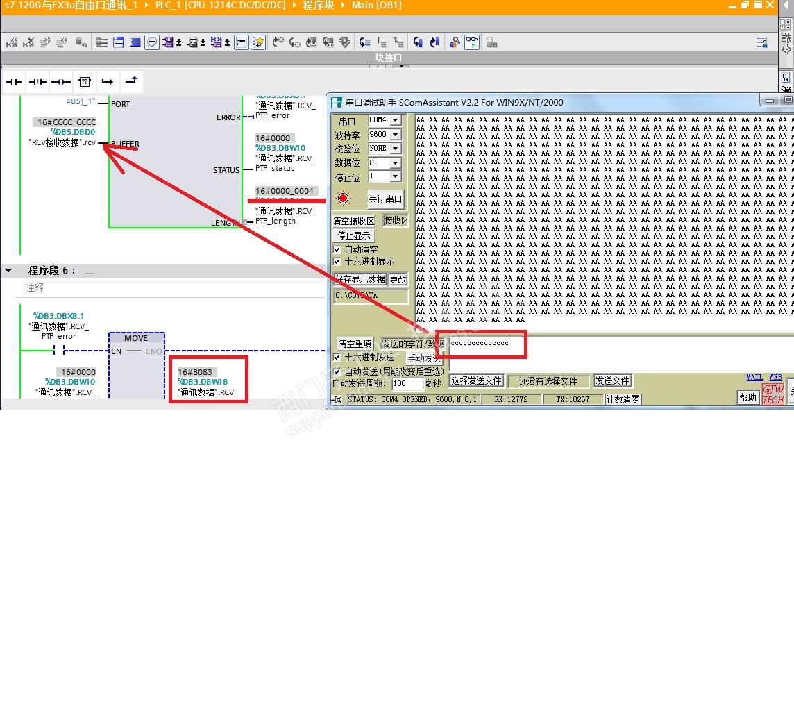

 6) 编译,保存,将硬件连接好所有测试硬件条件的plc上电后,将硬件和程序下载到cpu,再连接好前一段时间购买的串口转USB转换器,启动串口同事软件,简单的设置相应的测试数据,启动发送数据模式:
 7) 通讯正常,指令没有错误:

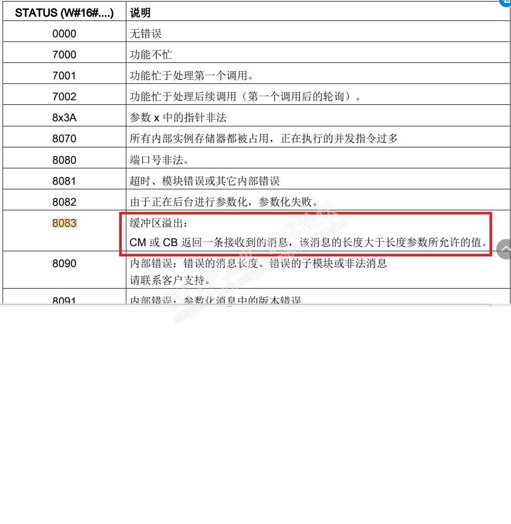

8) 特意在串口同事软件的发送区,写入多个“C”,RCV_PTP指令的STATUS状态值变为16#8083的错误:
9) 查看RCV_PTP指令的错误信息16#8083:
   说明我测试的“错误”操作能够触发相应的报警信息,当报警清除,通讯能够“自动”继续开始。

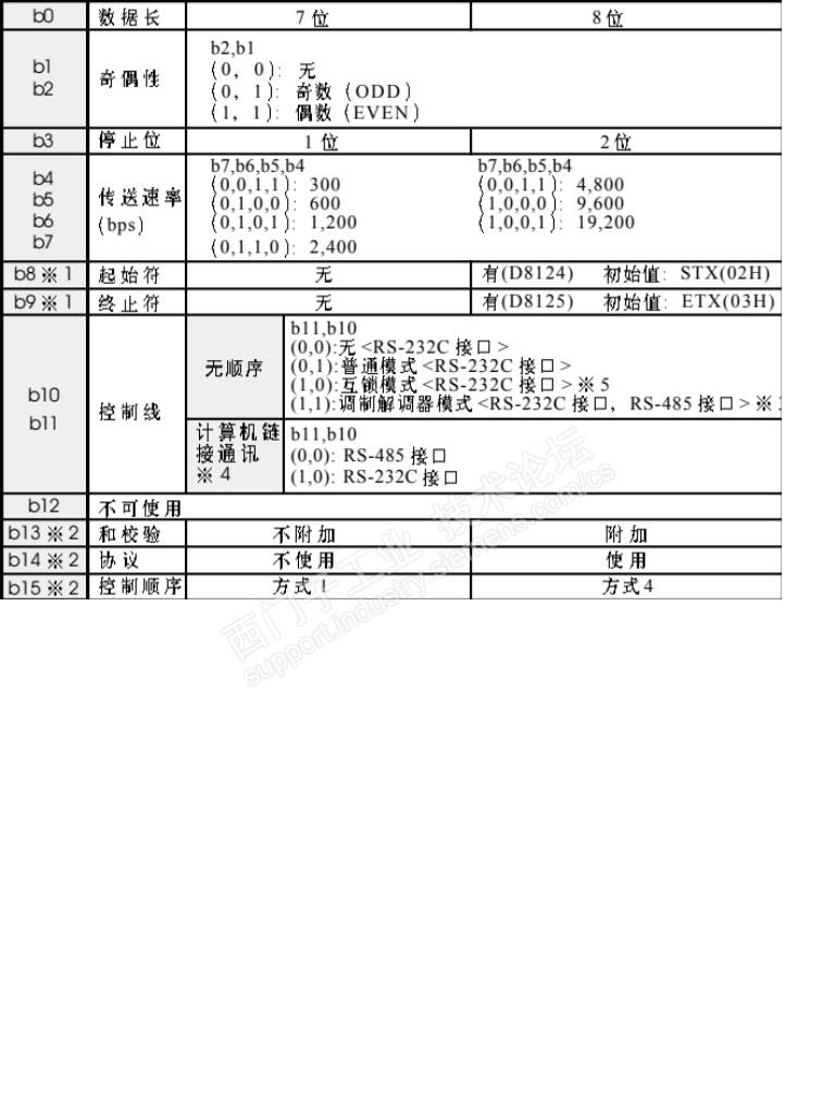

三菱FX自由口通讯D8120相当于西门子200smart SMB30/SMB130,就是定义三菱FX通讯格式的工作在什么模式,M8161是通讯数据长度8位还是16位,其中,M8161 = 0 为16位数据,M8161 = 0为8位数据模式,D8120每一个位下表:
在实际编程时需要根据西门子S7-1214C(CM1241)通讯协议,三菱侧需要与之匹配,D8120  = 16# 0C81,等同于西门子侧S7-1214C的硬件组态。

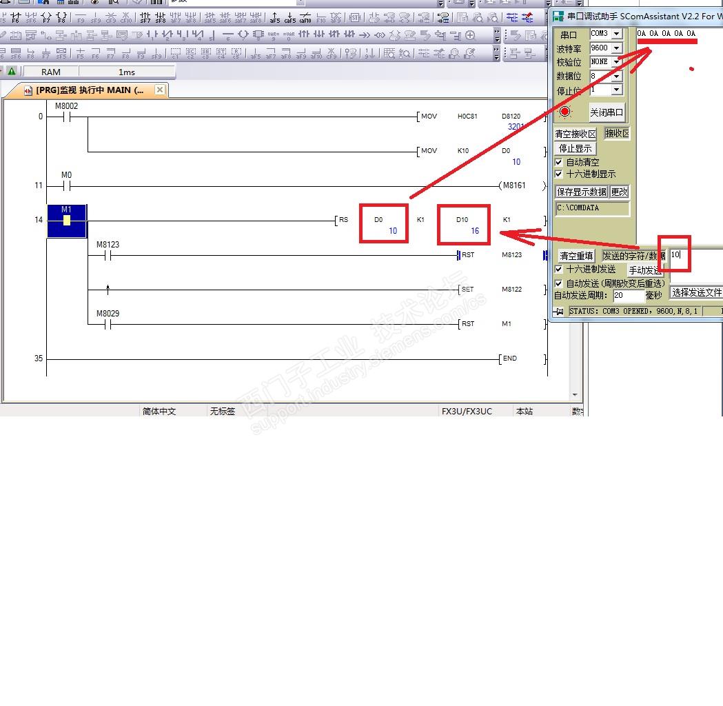

11) 三菱自由口(无协议)通讯另一个指令RS,解释:
   RS指令理解起来也非常简单,(S)为数据发送首地址,(m)为数据发送数据的长度;(D)为接收数据的首地址,(n)为接收数据长度的指定,最长4096个字。几个关键控制位:M8122 = 发送数据控制位,M8123 = 接收数据控制位。

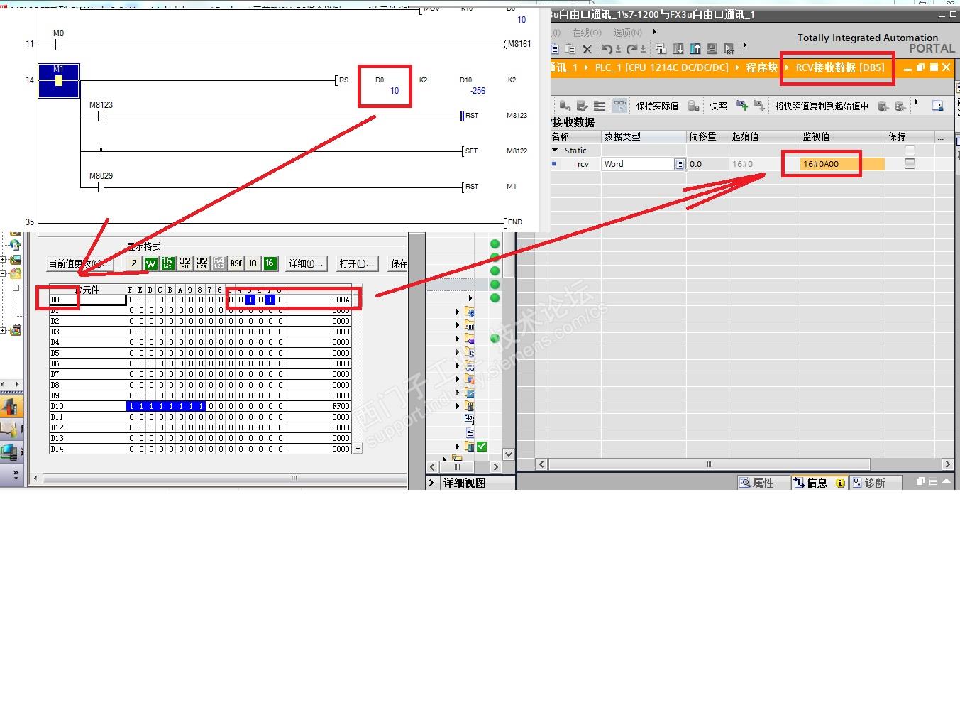

12) 先做一个与串口通讯的简单的验证,初始化必要的通讯参数后,接通M1 = 1,启动RS指令,先把D0 = 10的数据发送出去,等待发送完成后,RS指令“自动”进入到接收状态,如果正确接收到数据,那么数据会传送到D10中,接收数据完成后M8123关闭,M1也断开。M8029是三菱泛用标志位,即指令执行完毕会接通一个周期。
  三菱FX的自由口通讯还有其它寄存器及标志位信息,这里不是主要的,就不展开说明了。
13) 连接串口调试软件,测试发送和接收指令的状态:
D0 = 10 发送到串口调试软件接收窗口中的数据为0A(10进制数的10),串口调试软件发送窗口写数据16#数 = 10,在D10 = 10进制的16。当M1 = 1始终接通,则RS指令一直处于接收状态,接收完成后,M8123用程序发送断开,准备下一次的接收任务,如此循环。借于三菱这个简单的程序,稍加修改就可以建立2台PLC之间的通讯。

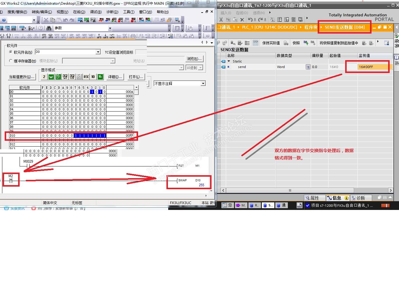

1) 将2台PLC的通讯口连接起来,假设西门子PLC首先发送一个数据,如果通讯连接正确,那么,D10会接收到来自西门子S7-1214C(CM1241)的DB4.DBD0的数据:
 2) 反过来,西门子同样可以接收到来自三菱FX3U- 485-DB的D0发送过来的数据,数据存放在数据块DB5.DBD0中,这些数据的互为传送的:
双方的数据交换可以正常传送,达到测试的目的。
注意,三菱FX3U与西门子S7-1214C通讯数据的交换,需要在其中的一方做高低字节交换程序:
