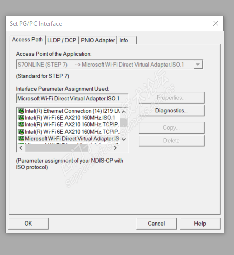

回复:step7cpu315-2dp能ping 到某ip地址,在PLC-Ethernet-编辑ethernet节点-浏览不到
huhududu
    13
注册时间:2016-02-10
发布于 2022-05-13 11:07:39
是所有的节点都浏览不到吗?如果是的话,要设置对应的PG/PC interface 接口。不然的话什么都浏览不到的
