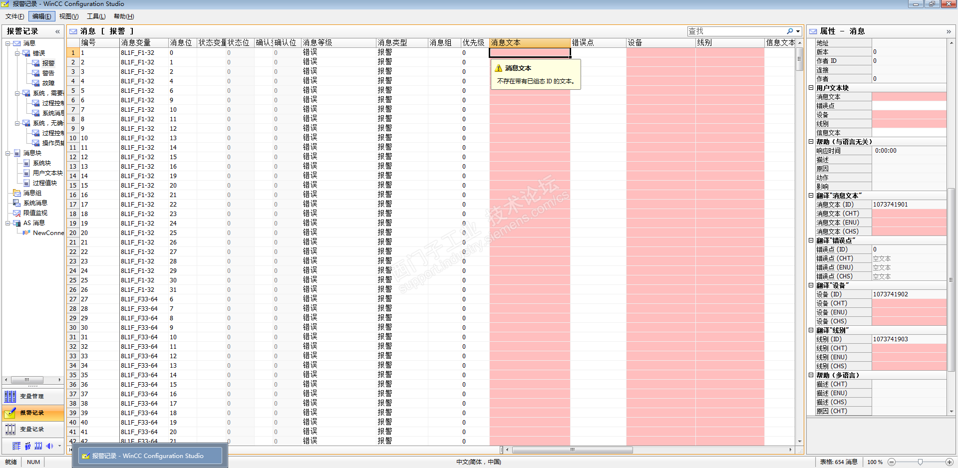

今天再次尝试,使用未使用过的消息文本ID号进行导入(本例已用了1~159号),在EXCEL表中,ID号从200开始,但是导入后,系统分配的ID是自动从160开始,并不接受我定义的200开始。
然后关闭报警系统对话框后再打开,还是报警“不存在带有已组态ID的文本”

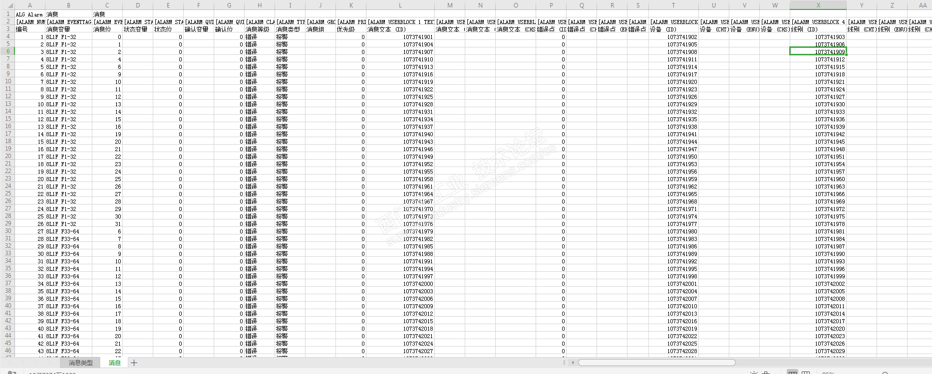

以下是导入前的文件:
这是导入后报警的画面:
这是将上面导入的报警再次导出来的文件,发现消息文本信息不见,ID号也由200变成了1073714901,而不是变成160:
