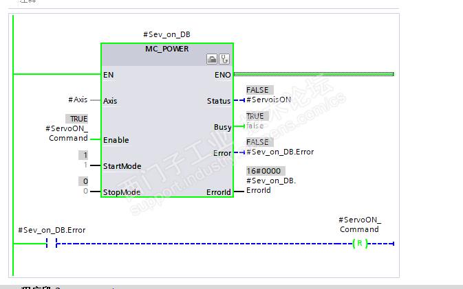

S210伺服无法使能
665
2022-05-13 20:11:58
用报文105组态串了4个S210的伺服,所有伺服硬件设置以及编程部分都一模一样,但只有一个第一个伺服可以正常使能动作,其余的均无法通过PLC使能。但在工艺对象以及Web端都可以正常使能动作。用了这么多年的S210没遇到过这种怪事,电话咨询了官方也没有什么办法,有大佬有什么好的解决方案吗
MC_Power那边给出了Enable,但没有使能给出,也没有任何报警。可以确认所有轴都和对应的调用程序是能对应上的,所有轴的当前位置PLC都可以准确读取到。
