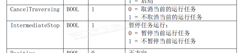

先声明一下硬件1215PLC,汇川 IS620F 伺服,走的Profinet通信。
想请教一下各位CancelTraversing  和 IntermediateStop,能不能用相同的逻辑控制,也就是同时得电或失电。设备跑了老长时间了,设备停止以后再启动,Z轴在当前位置,按照绝对定位的模式,继续向下运行,有时莫名其妙出问题,到达设定的位置不停,所以想问问是不是这里的事。
