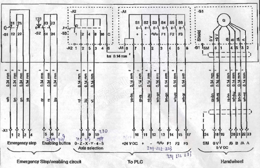

回复:6fx2007 1ad03西门子迷你手轮的接线图谁有

是不是这个:
SINUMERIK
