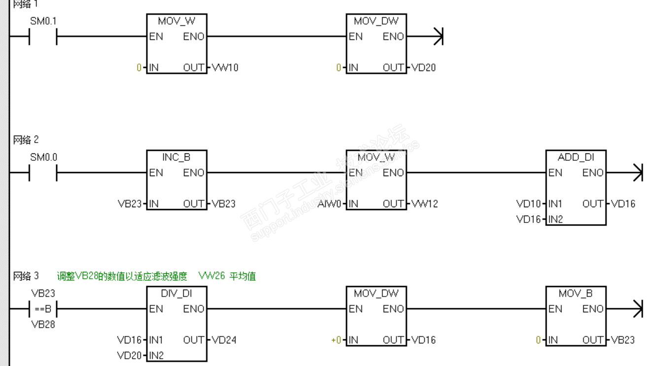

回复:求一个200smart的滤波程序或者库

平均值   VW26是平均值,调整VB28的数值来确定滤波强度。
