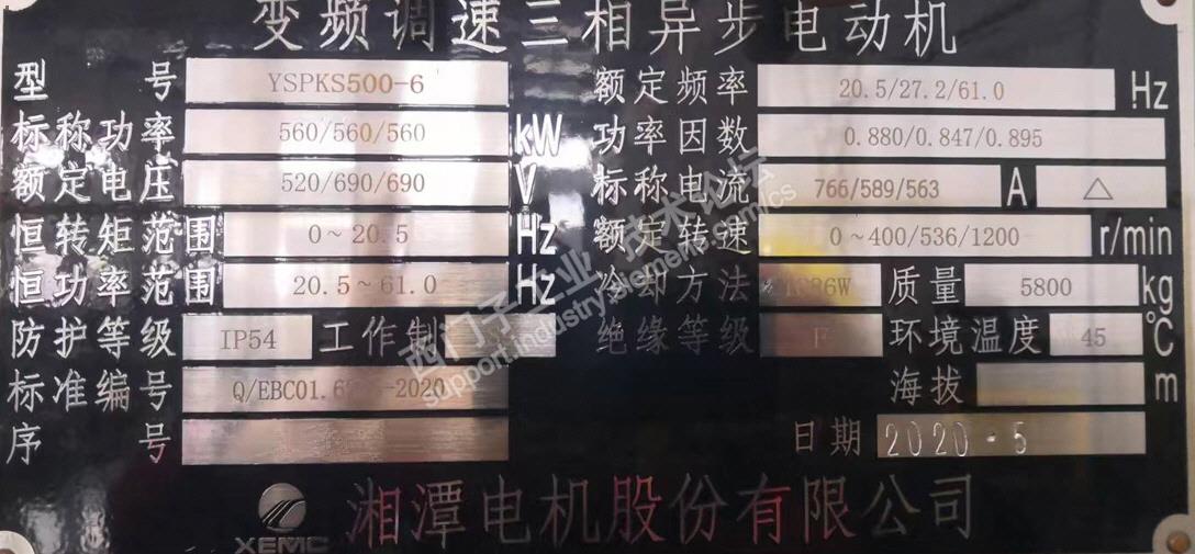

湘潭电机厂电机是这样标注的:
我觉得这个电机的铭牌数据标注的就比较清楚。
