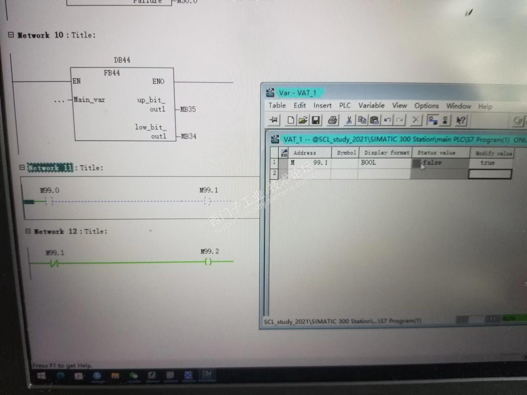

大家说说,图片圆圈里的那两个标志啥意
这个是VAT   变量表,首先声明这个不叫强制

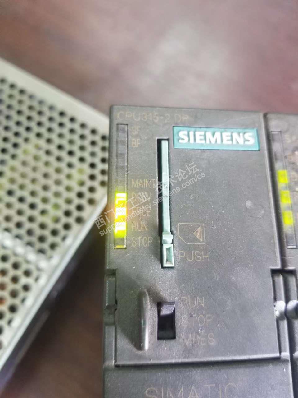

西门子所谓的强制 指的是display force values  可以强制输出等 且强制状态,指示灯FORCE 会长亮。
这是一种非正常状态,表示有外部强制干预,但系统还处于运行状态。
而你这个所谓VAT 是变量表,你可以理解,你有100个变量,但我需要针对21-30 处的变量进行监控,但这些变量在程序块中是分散开的,无法同时进行监控,这样利用这个VAT 在一个TABLE 表格里就可以看到。
这里所谓的强制,值得是人为从新赋值,例如 M10.0  原来为 false  这里,我 给一个TRUE 赋值,这个不叫强制,叫从新赋值,且不是可以随便就能赋值的,例如下图
强制给M99.1就无法赋值,因为 M99.0 一直在给M99.1赋值 只是这个值是FALSE ,大家一边理解的BOOL量赋值是ON 或者TRUE.
所以你的M99.2 是一直接通状态。无法断开。
这样应该比较好的理解赋值 和强制 的区别了吧
强制是 人为可以随时干预,而赋值是不一定的。
