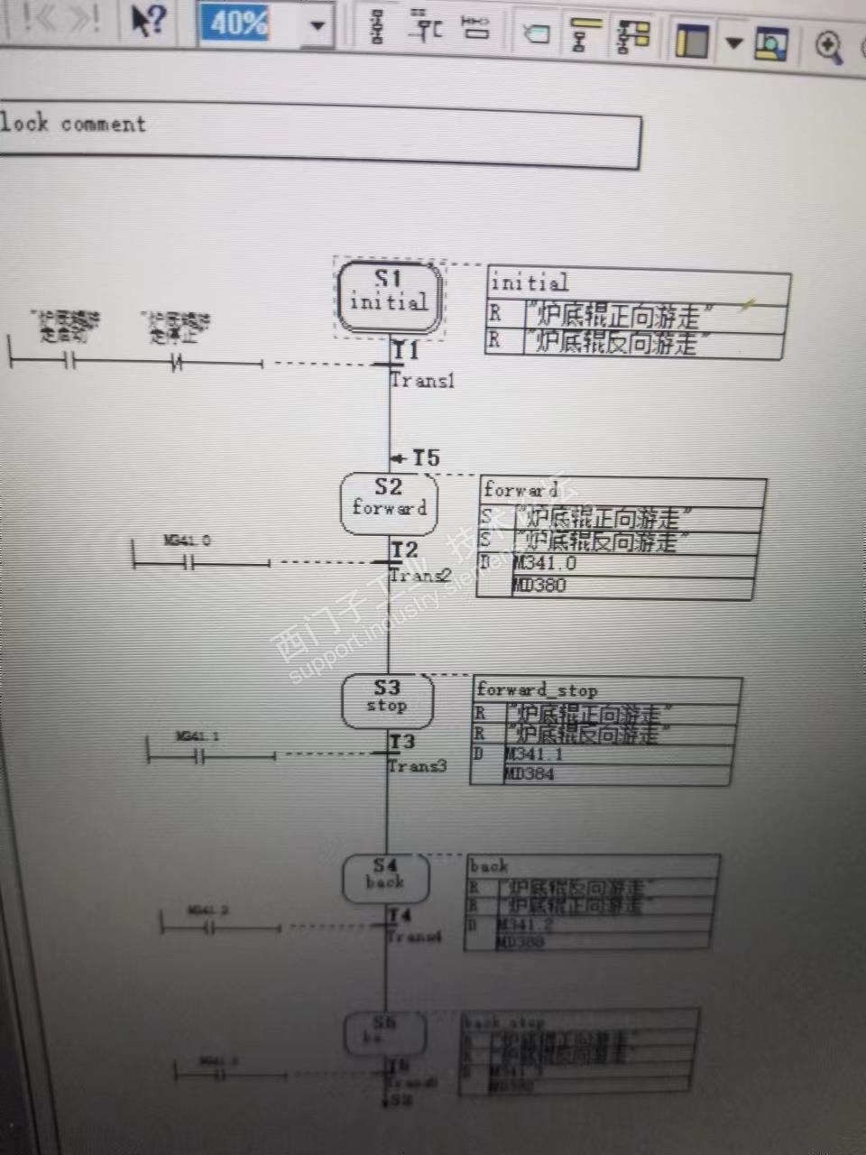

初始步 initial step激活的条件?之弟子之礼,请教高手
初始化跟激活没有关系的,例如  你用流程图变了一个程序,生一个一个FB11
那么什么条件调用FB11 ,可以认为你所谓的激活条件。
什么条件调用是你需要首先考虑的,其次S1状态需要哪些出具准备好,能否满足你的顺空运行。
上图很简单,就是根据设定时间HMI 来进行设备正转几分钟,停止几分钟,然后反转几分钟,停止几分钟,然后再开始循环工作。什么时间跳出这个顺空循环,则 不再调用自动跳出。
以上是一个简单的例子,当然可以做的很复杂。程序用LAD SCL  STL  CFC GRAPH FBD 等均不重要,最重要的是你的逻辑是否合适,是否满足需求,假设SIEMENS 换成AB 咋整。
况且现在的发展,不再专注于程序怎么具体编译,而是程序逻辑框架的建立,例如,PCS7,你需要一个斜坡函数发生器,直接调用,你需要考虑的是你的斜坡时间等是否满足工艺生产要求,
