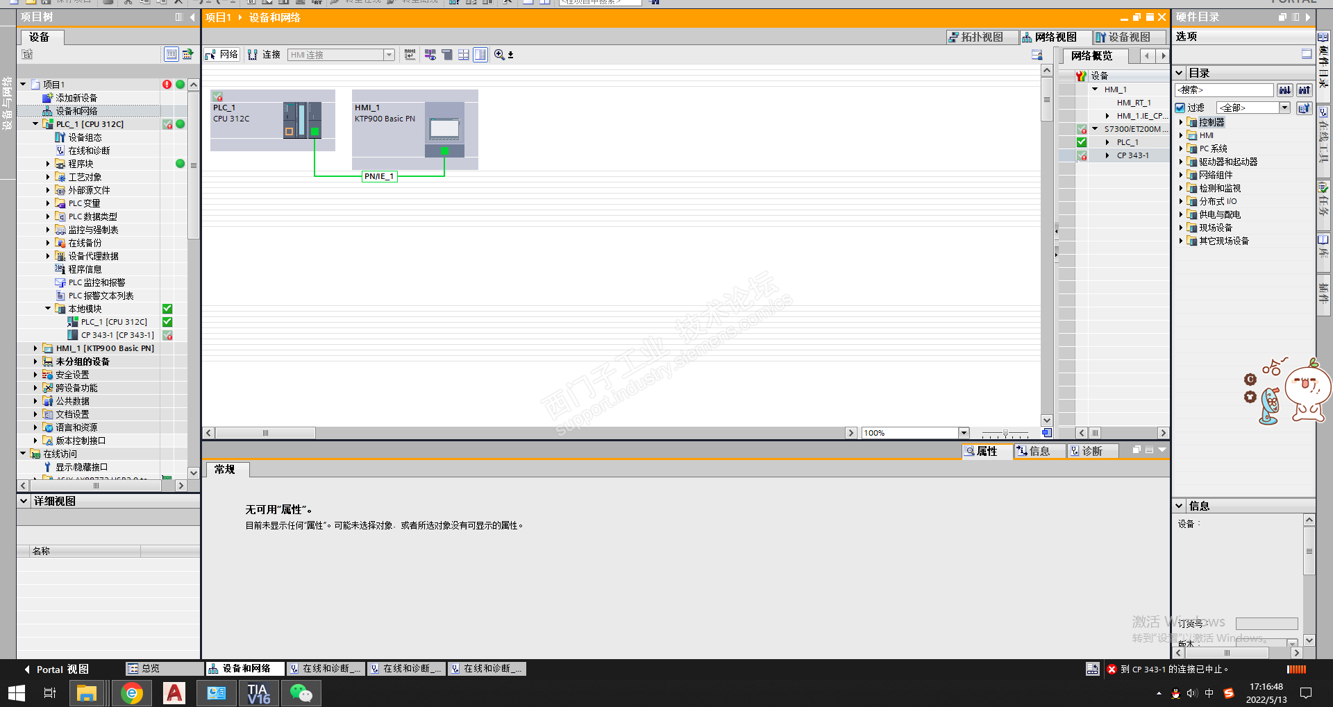

CPU312C , 通讯模块CP343-1.

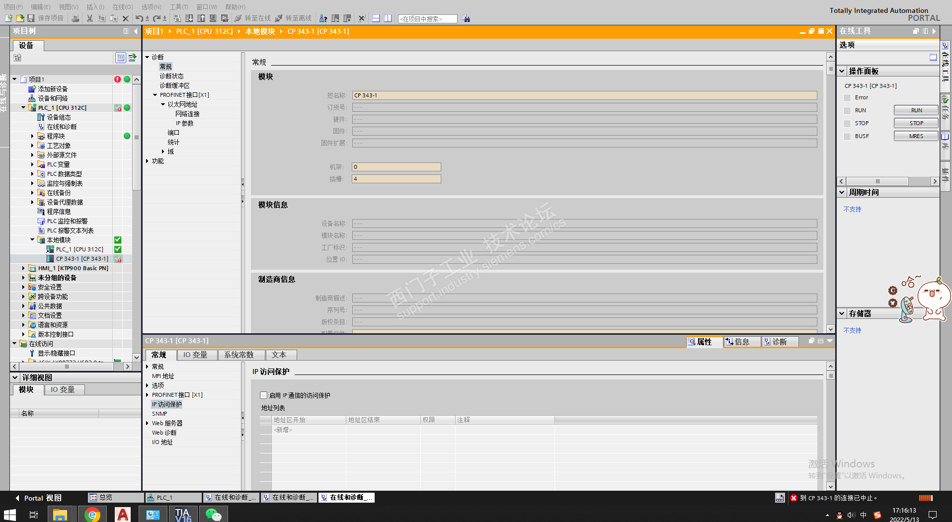

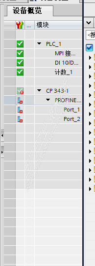

以太网通讯时无法通讯,用mpi通讯发现CP343下位组件出错,以太网接口不可用。如图。
如图 诊断内没有内容
如果不连接mpi线缆 直接上电的话cpu与模块sf全亮红灯,与电脑连接MPI电缆,再上电不亮红灯,但是下位组件依然出错。而且mac通讯也不可以通讯。 有劳大神帮忙看一下。(已经通过MPI将硬件组态下载到plc中)
会不会是背板总线问题,外观上没看到有损伤。
