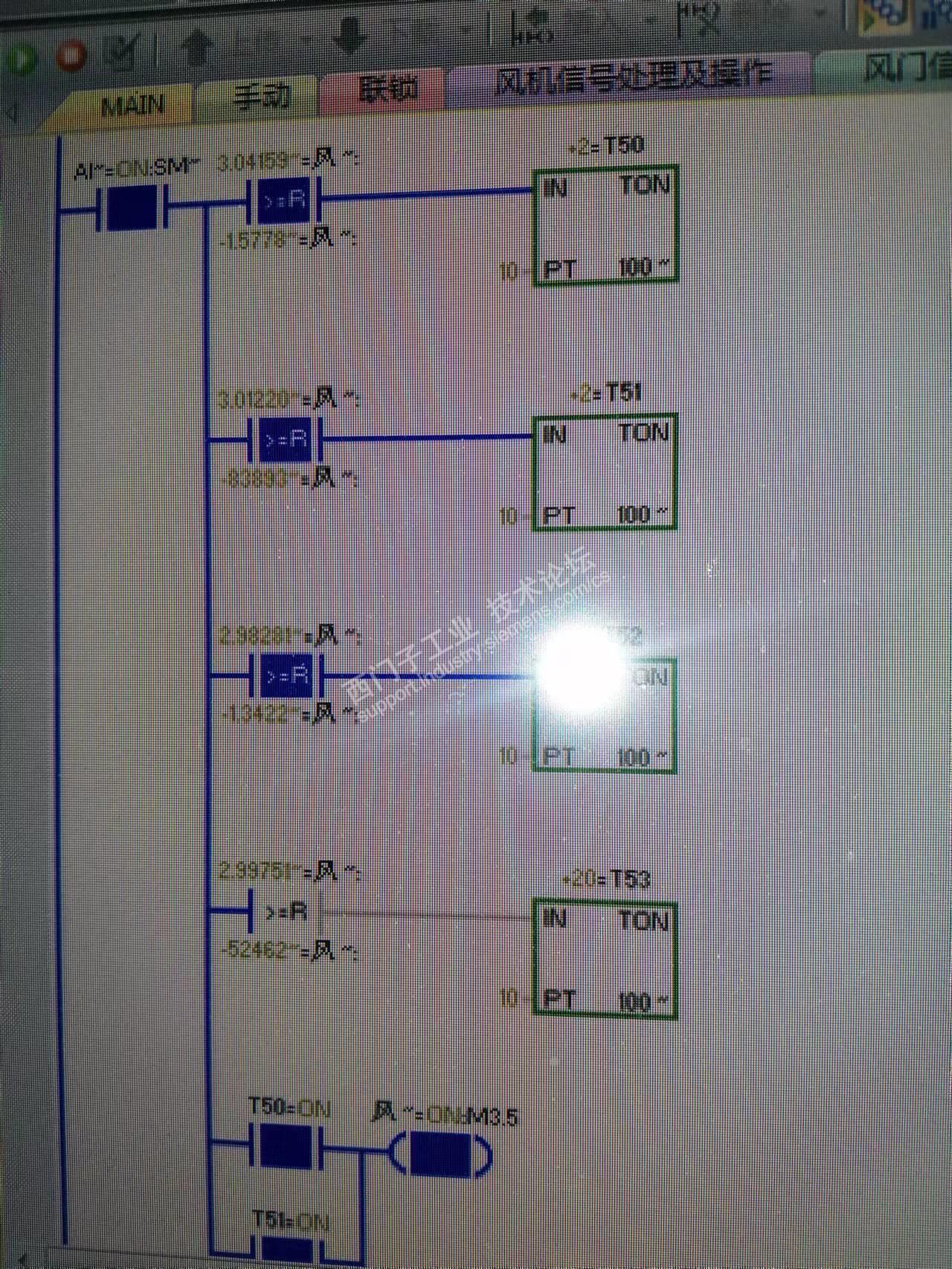

回复:同一个地址VD164,程序中两个地方的数值不一致,VD164是触摸屏传入的
丨瞬间
注册时间:2021-03-15
发布于 2022-05-17 17:01:27
7楼
以下是引用YUKJ在2022-05-17 10:10:26的发言 >5楼
不可能每个周期都准时在这个时刻写。
即使触摸屏设置了定时写,但由于通讯所消耗的时间不会总是=扫描周期,通讯时间数值还不是绝对固定。扫描周期的长短也不是固定,所以通讯中断也不是固定发生在第一第二行之间。即使通讯中断随机发生在第一第二行之间造成数值不一样,但下一个扫描周期数值肯定会被刷新成为最后的数值。
但实实在在截图显示VD164 的数值不一致,那只能解释为下面a+b或者c碰巧发生在同一个扫描周期内。
碰巧的事情是会有的,无巧不成书。
a.  触摸屏的VD164改变,通讯中断随机发生在第一第二行之间
b.  截屏完成也与a碰巧处于同一个扫描周期内。
c.  楼主碰巧在这个扫描周期内做了停止运行操作,plc数值不再刷新。
以下是引用芳季在2022-05-17 08:22:30的发言 >4楼:每个周期都准时在这...
引用4楼详细内容:
每个周期都准时在这个时刻写?你这个假设不合理。
我确实也觉得奇怪。想不到任何合理的假设。
以下是引用YUKJ在2022-05-17 08:03:41的发言 >3楼:是不是在程序的第一...
引用3楼详细内容:
是不是在程序的第一行与第二行之间,触摸屏的VD164数值已经改变了,并且很多触摸屏有写优先功能,后台运行的中断程序在这两行之间改变了数值。
设置完这个值是一直不变的,还发现VD164下面,VD168两个地方也不一致
