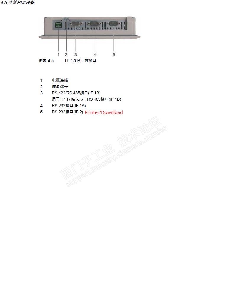

   我的个性是每次遇到失败时,会沮丧,但是,重来不会说放弃是我的决心和习惯。沮丧归沮丧,还是找找是否有什么有用可帮助的资料,真的是不找不知道,一找着实吓一跳,图示:这个也是西门子TP170 B Color操作手册上的截图。
  操作手册非常明确了,下载口在RS232接口,而我一直没有按手册的说明,直接在RS422/485的那个通讯接口上下载(IF 1B),难怪下载失败了,哎,问题找到,接下来下载问题就迎刃而解了。
   可是,又有一个问题是我目前现有的编程电缆均是公头,而TP170B Color屏的下载口RS232口也是公头的,如何连接成了“新问题”。赶紧打电话给同事,让同事联系触摸屏供应商,要求提供下载电缆。

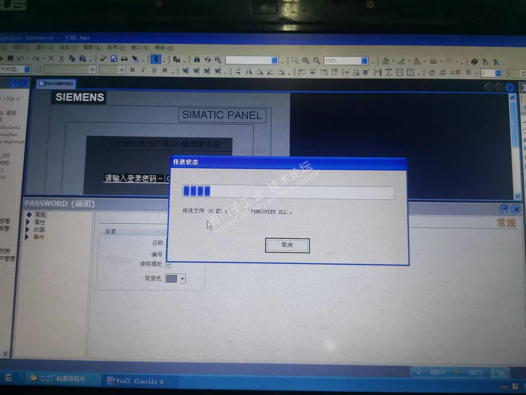

   几天后,快递寄来了编程电缆,连接RS232口IF 2后,下载窗口出现是否OS?有戏了,重新检查了一边电源连接及各接口是可靠的后,选择OS更新,特别提示:OS更新不要轻易断电!当出现这个的时候一颗悬了几天的心渐渐的落了地:
  用惯了以太网下载,还真的忘了之前我串口下载触摸屏的速度和时间了,漫长的几十分钟时间等待后,下载终于完成了。

在新触摸屏机型下载前,最好是看看针对该触摸屏的操作手册,我本次的经历就是掉在这个坑里的。不要想当然是按习惯思路做事情,我就是按PPI/MPI下载电缆均是公头,而习惯性的将下载口插在IF 1B上,实际上这个通讯口是连接PLC的。最后想说的就是那句话,遇到问题不要惊慌,更不要放弃,遇到问题多找找可能有帮助的资料,毕竟西门子PLC触摸屏等的资料与其它品牌也算是比较多,比较全的资料手册了。
