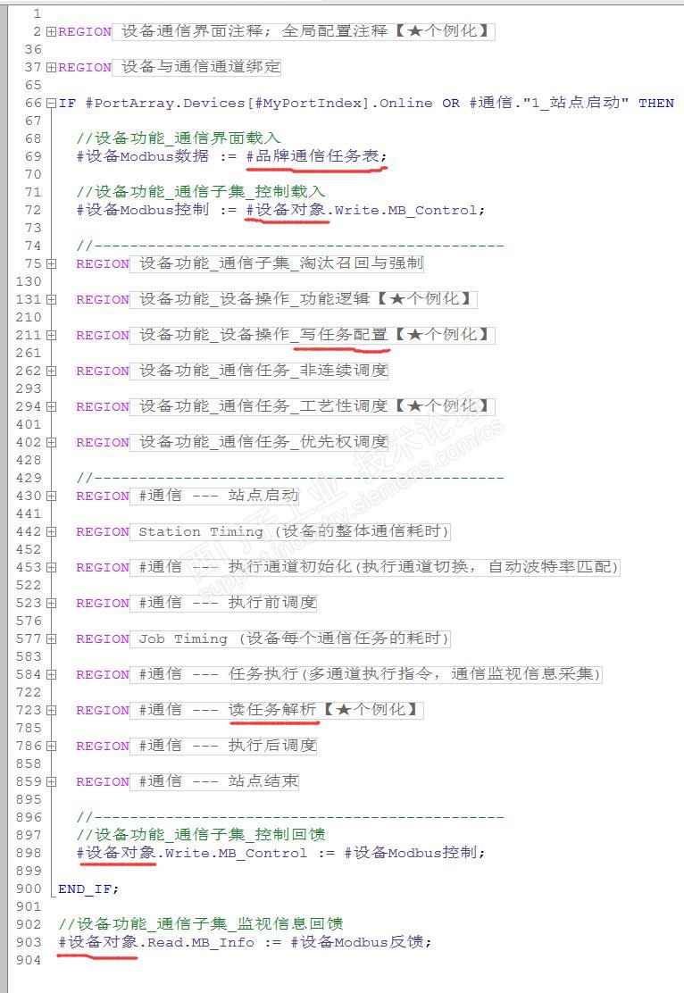

以下是引用宝冬在2022-05-17 12:37:32的发言 >4楼
具体转换计算要看品牌设备的通信手册,做成单独的写任务配置,或读任务解析单元。
汇川的通信手册可以配置成一个品牌通信任务表,包含所有可能的读写通信任务配置,不管当前用不用,都放在一个UDT里面,做为通用变频器FB的实参传入。
变频器状态信息存放在数组里面不便使用。最好封装一个通用的变频器对象UDT,里面包含所有的通用化变频器操作和信息采集界面,也做为通用变频器FB的实参传入。
通用变频器对象UDT汇川通信任务表UDT通用变频器FB中相遇,外部的变频器操作和状态监控,就被从通用变频器操作转化成针对汇川品牌的写任务,和从针对汇川品牌的读任务解析为通用变频器状态数据。通信底层只是中间过程,往来数据都保存在通用变频器对象UDT里面,便于外界工艺操作。
如果把实参换成其它品牌变频器的通信任务表UDT,比如西门子的,这个通用变频器FB就变成了另一品牌的走modbus协议(可以直接走串口也可经以太网关中转)的设备模块,如下图结构大意所示。
